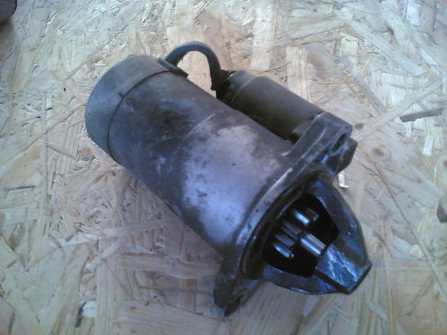

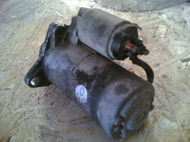

Утро, на улице -20! Я собираюсь на раюоту, сажусь в машину,поворачиваю ключ, стартер очень вяло крутанул пару раз и все! Ну думаю сел АКБ!!, пошел за вторым - сартер схавтил один раз потом мэртво!!!, взял третий АКБ, на нем совсем не крутит!!! Ну думаю пипец, все три батарейки сели!, как назло отец забрал зарядку. Звоню ему, оворю так мол и так, приежяй... Отец подъехал, я снял с Его авто АКБ,поставил на маздо, итогом оказались от члена уши!!! :evil:
На получасовом семейном совете было принято два решения - маздо сжечь, ипонцев расстрелять!!!В результате чего самой экономичной идеей показалось снятие стартера!!!
Как говорится "Сказано - сделано"!!!....ХуйТам!!!
Прочитав "библию" а точнее октровение Ахуро Мазды я полез извлекать сей чудо-девайс, залез в яму - фонарем подсветил, вырвал страницы из "библии" и сжег их нахер, такое чуство что все писал тот человек который не видел мазду с низу!!!Теоретик блин!!!Взял я ноут и полез к нам в форум! Нашел в опытах ремонта историю LAMA про его эпопею.
В кратце о снятии:
снимаем все что связано с воздушной системой до дроссельной заслонки
для удобства открутил топливные трубки(от фильтра и обратку)
увидел два болта на 14, вышли довольно легко
затем взял вороток, зале в яму, нащупал третий болт, открутил и все
снял клему с втягивающего, окрутил гайку на 12 с плюсовой клемы стартера
аккуратно извек его вниз!
вот он:
Комментарий к файлу: вид с другой стороны
27012010.jpg [ 44.53 | Просмотров: 5020 ]
27012010(001).jpg [ 45.25 | Просмотров: 5020 ]

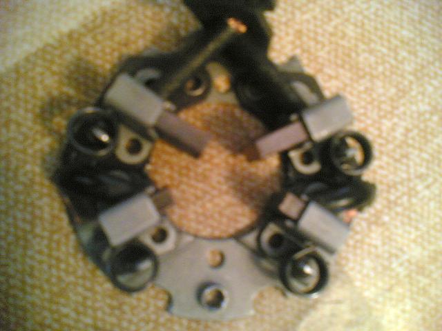

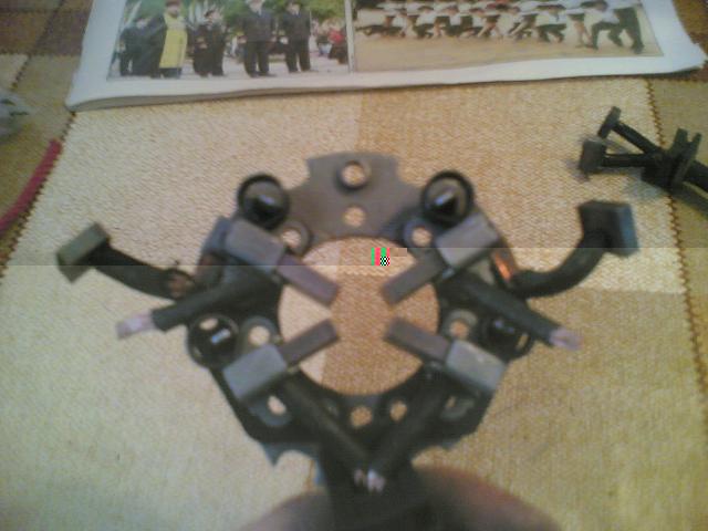

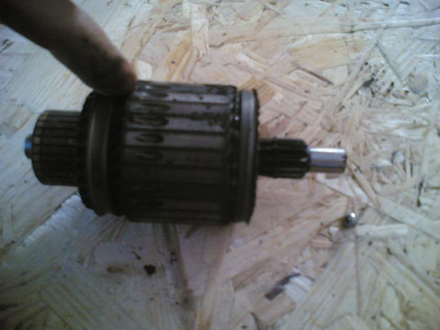

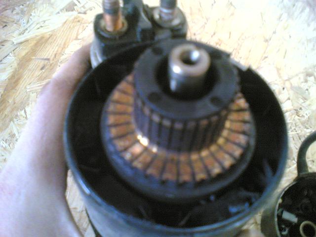

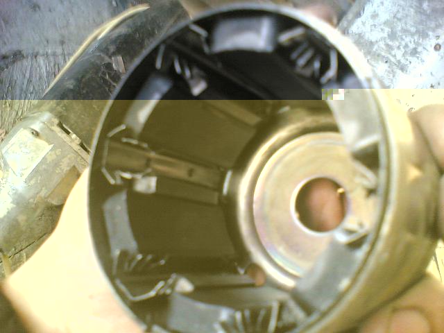

Далее последовала разборка старпёра!!!Помня секс с дроссельной заслонкой все соседи были посланы на хйу!!!

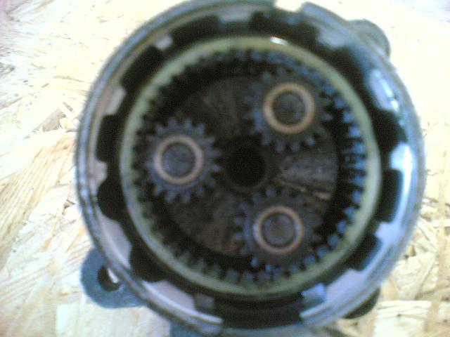

Как оказалось обмотка только на роторе, статор состоит из магнитных частей!!!
Еще один интересный момент - наличие редуктора внутри стартера, благодаря чему он небольшой по размерам хорошо крутит двиг, потребляя меньше тока!!!Японамать!!!!
разобрав все кроме этого редуктора ,и промыв внутренности в бензине я приступил к диффектации!!!
После осмотра были приговорены щетки!!!полазив по рунету оказалось что щетки подходят с Киа Кларус, Форд Проба, Форд Пума. Фордовские оказались самые дешевые, около 130 руб, и ждать 5 дней, с Киа ждать два дня но 170 руб. Я сделал проще поехал на утро к знакомому, у него свой автосервис по электрике, он мне продал щетки за 300 руб, которые становятся как родные.
Далее прехал домой нагрел лудильник и им припоял две щетки, еще две ставятся без пайки!
далее все собрал, поставил стартер на место!
Итог: на улице все еще -20, автозаводится отлично, стартер маслает как при +20, с звуком как у всех иномарок!!!
Ниже сопутствующие фото!!
Комментарий к файлу: снятый ротор
27012010(004).jpg [ 32.59 | Просмотров: 5014 ]

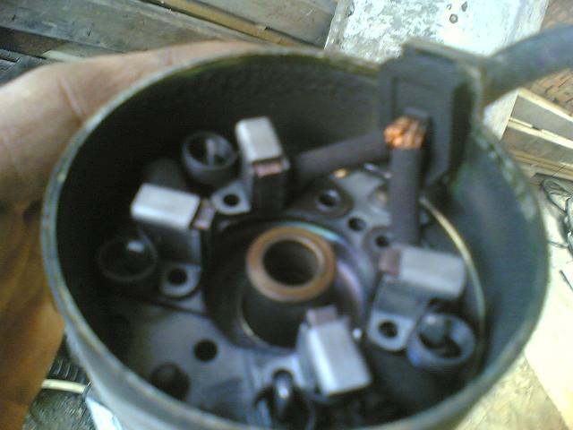

Комментарий к файлу: после снятия крышки
27012010(002).jpg [ 38.86 | Просмотров: 5014 ]
Комментарий к файлу: крышка со стертыми щетками
27012010(003).jpg [ 34.66 | Просмотров: 5014 ]

Втулки в каком состоянии? Короче почистил и щетки заменил и все? Смазывать там ничего не нужно?

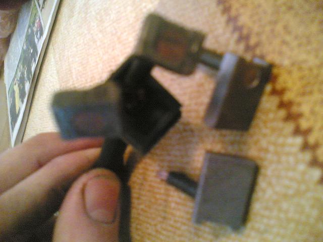

еще фото, с втулками все отлично - следов потертости нет(на роторе)
Комментарий к файлу: сравнение новы и старых щеток! новые сверху))))))
28012010(001).jpg [ 38.9 | Просмотров: 5011 ]
Комментарий к файлу: магниты статера
27012010(007).jpg [ 37.88 | Просмотров: 5011 ]
Комментарий к файлу: редуктор стартера
27012010(006).jpg [ 38.58 | Просмотров: 5011 ]

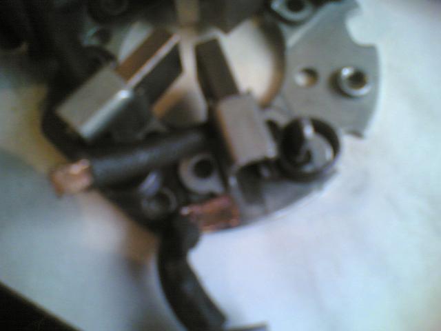

и еще
Комментарий к файлу: сравнение щеток, чиста поржать))))
28012010(002).jpg [ 36.93 | Просмотров: 5011 ]
Комментарий к файлу: место пайки счеток
28012010(004).jpg [ 21.81 | Просмотров: 5011 ]
Комментарий к файлу: новые щетки, старые еще не оторвал!))))
28012010(003).jpg [ 38.06 | Просмотров: 5011 ]
