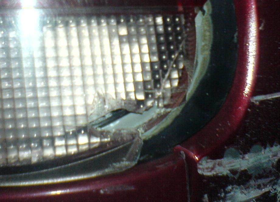

Сегодня у меня беда,я подранил свою мазду :frfr: ,в том числе и стоп,но не совсем разбил.Узнал,что новая стоит 4500р,а на разборках у нас нет таких машин.Вопрос такой - можно ли восстановить стекло у задней фары, и как? Все отколотые кусочки я собрал,но выкрашелось 0,5Х1 см и осталась дырдочка,как с ней быть?
Комментарий к файлу: Дырочку хорошо видно.

Я пока ненашел клея для этой пластмассы. У меня только трещина есть, ни один мною пробованный клей не растворяет этой пластмассы или неприлипает кней. Надо у химиков спрашивать.

А дихлорэтаном не пробовал?

Помню ещё на GC 83-го года, расколотый задний фонарь ремонтировали при помощи оптической эпоксидки. Там был не маленьки кусочек отколот, а разбита вся секция, причём красного цвета.
Делалось так: ставим на место сохранившиеся кусочки мозайки, заливаем всё это дело эпоксидкой, так что-бы она с запасом заполнила изъяны, заклеиваем это место скотчем, и переворачиваем фонарь плафоном вниз.
Скотч формирует застывающую массу.
Идеально конечно не вышло, ремонт был заметен - из-за неровностей на скотче, но уж куда лучше чем ездить с разбитым фонарём. Кстати после такого ремонта машина ещё лет 5 проездила, до замены фонаря.
Если браться делать ещё серьёзней, то думаю нужно окуратно вынуть плафон. Сделать это можно нагрев его, либо в тёплой воде, либо промышленным феном (я делал это даже обычным) - главное не попортить. Сделать из чего-то (например пластилина) форму, повторяющую отбитый кусок, герметично закрепить её на плафоне (на месте повреждения) и залить эпоксидным клеем.
14 фев 2008 13:51
Купить стекляшку от русской машины белого цвета. Выпилить из фонаря что сломано (пилить по линиям насечки рассеивателя), вклеить на его место на эпоксидку или герметик новый кусочек катафота.
Вариант два : купить два красных катафота прямоугольных и наклеить на герметик сверху на дырку, со второй стороны повторить для симметрии.

Ээээ... А че на фотке передний левый поворотник?
Стоит он 400р новый.
Задний фанарь, что в крыло, стоит 1500р на разборке в Москве. сам брал.
Ремонтировать не вижу смысла. Будет видно.
