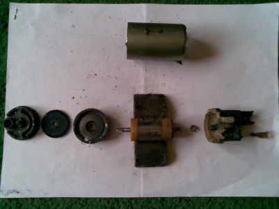

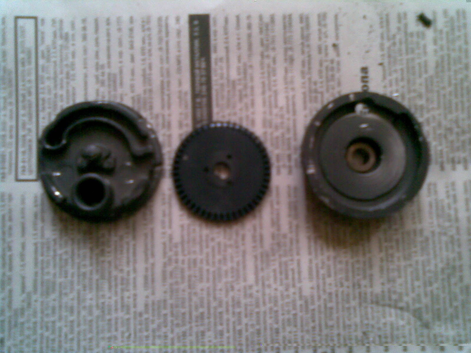

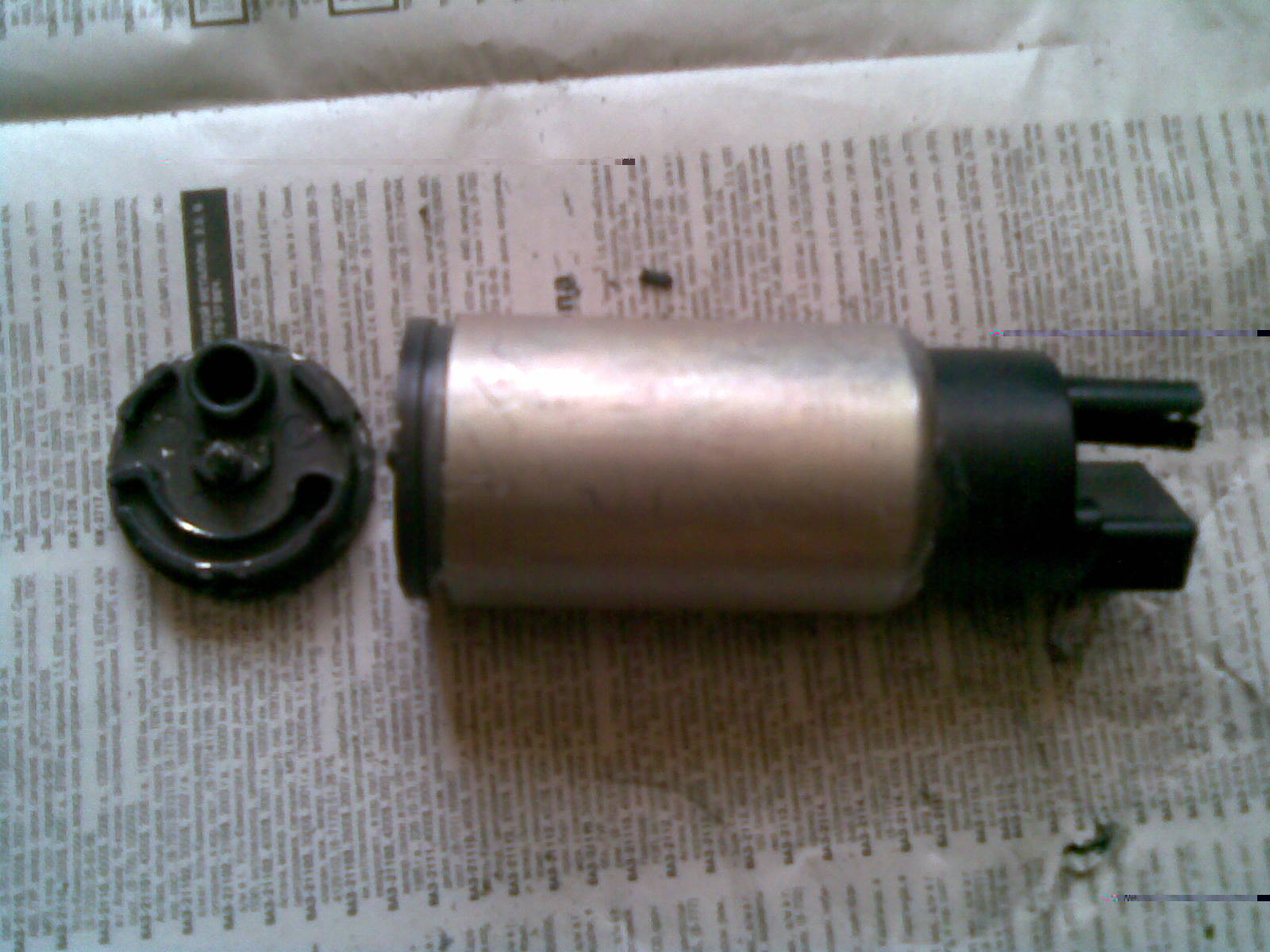

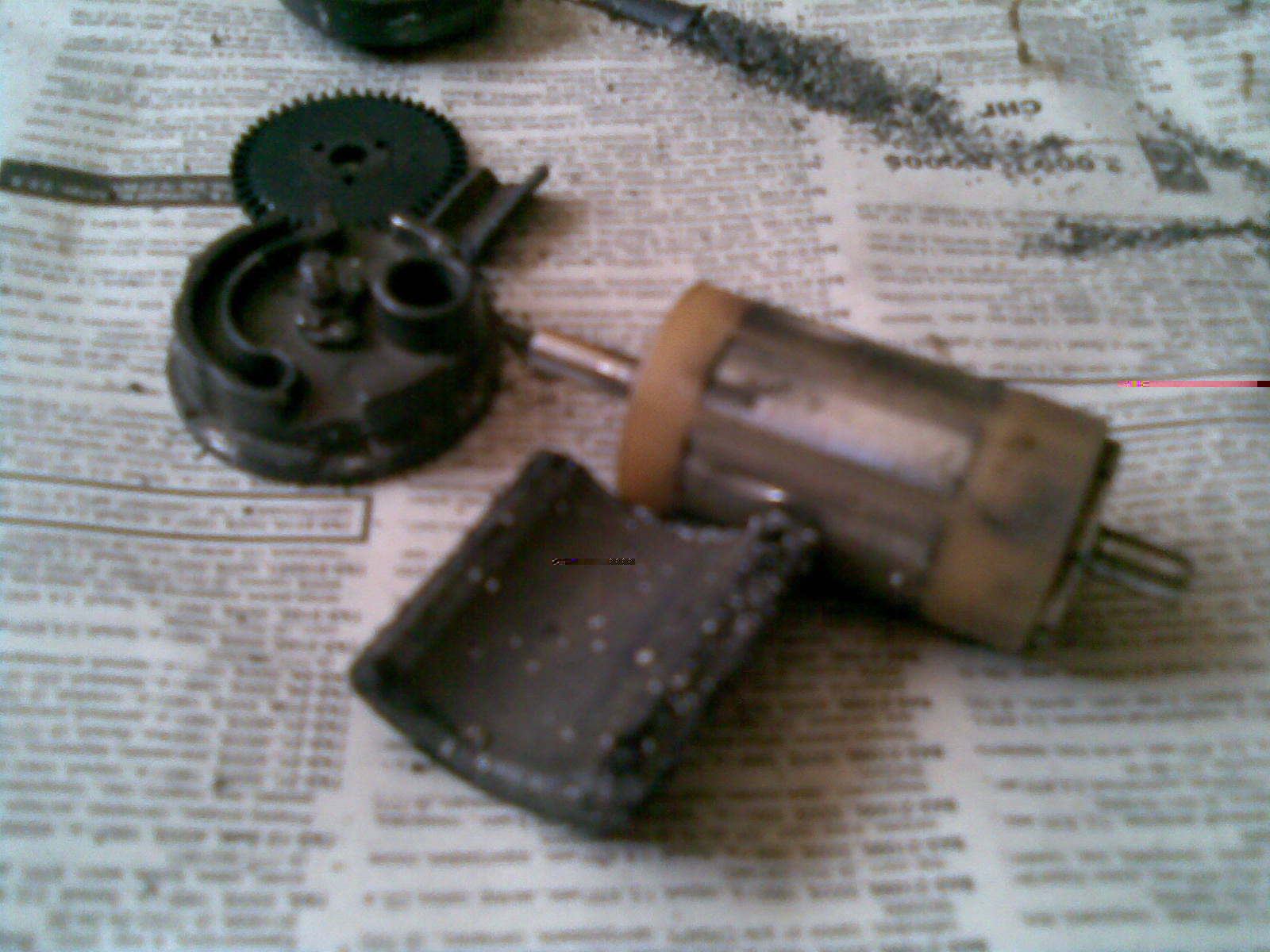

Здрасте!!! Вот разобрал бензонасос!!! Чтоб все знали как там внутри!!! Оказывается там все бензом омывается!!! А вот фотки!!! ОТЧЕТ по разборке бензонасоса!!!

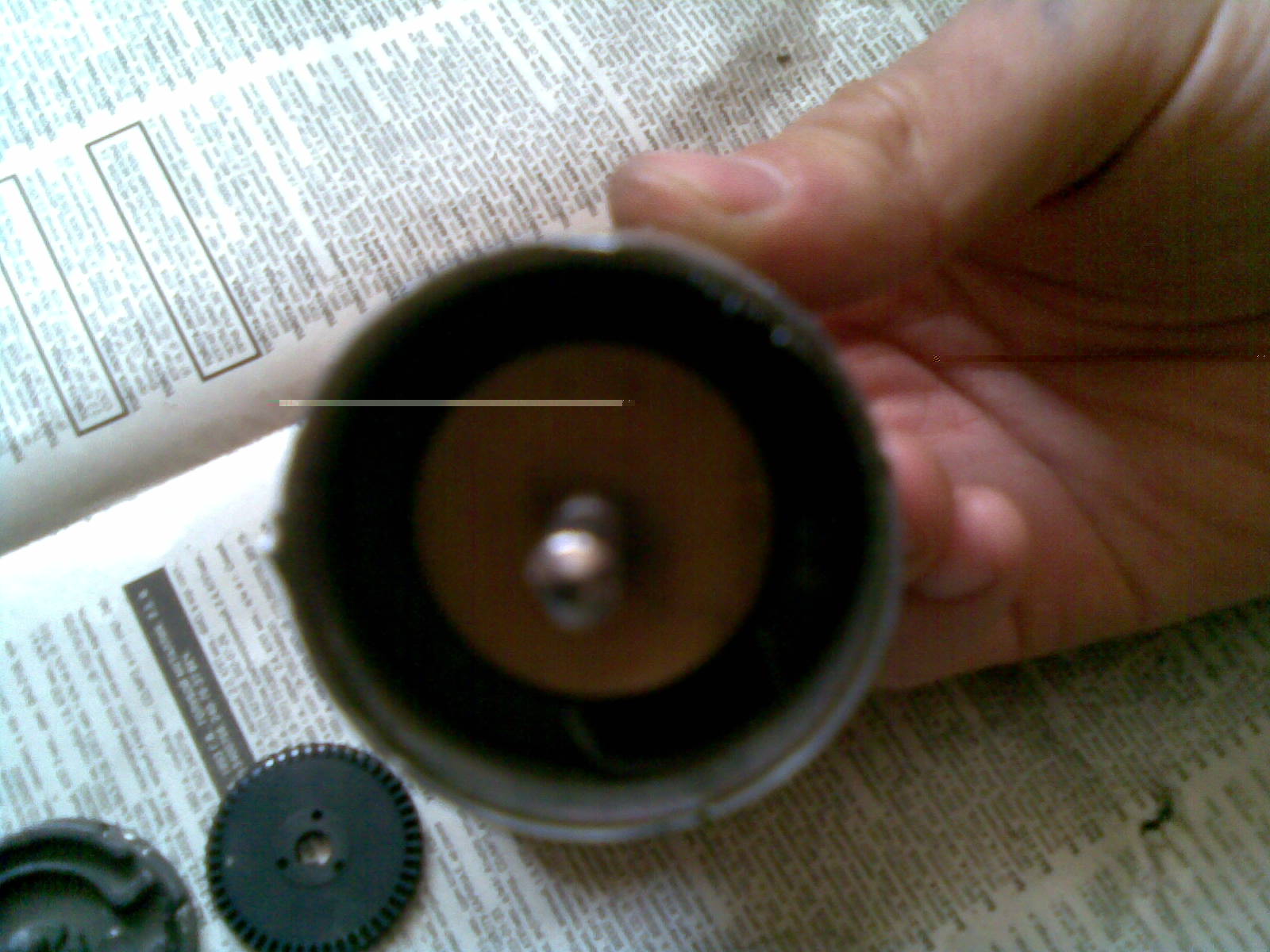

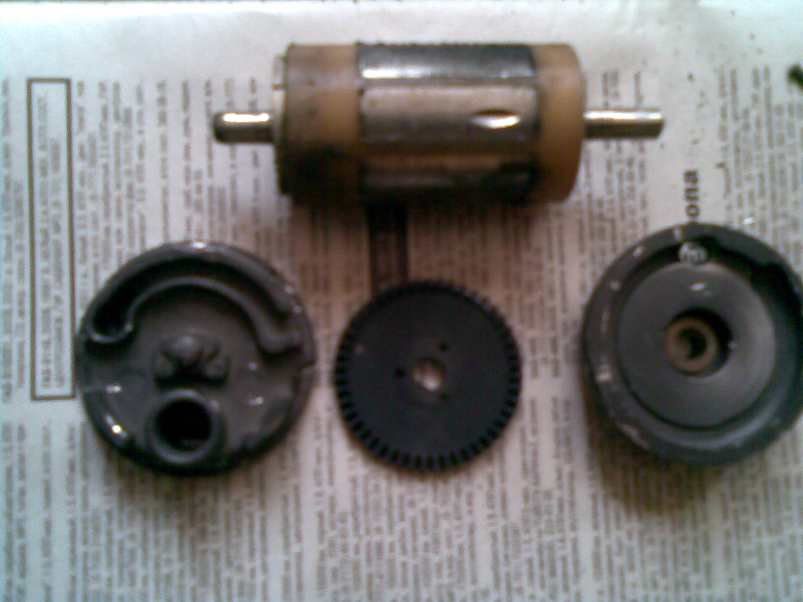

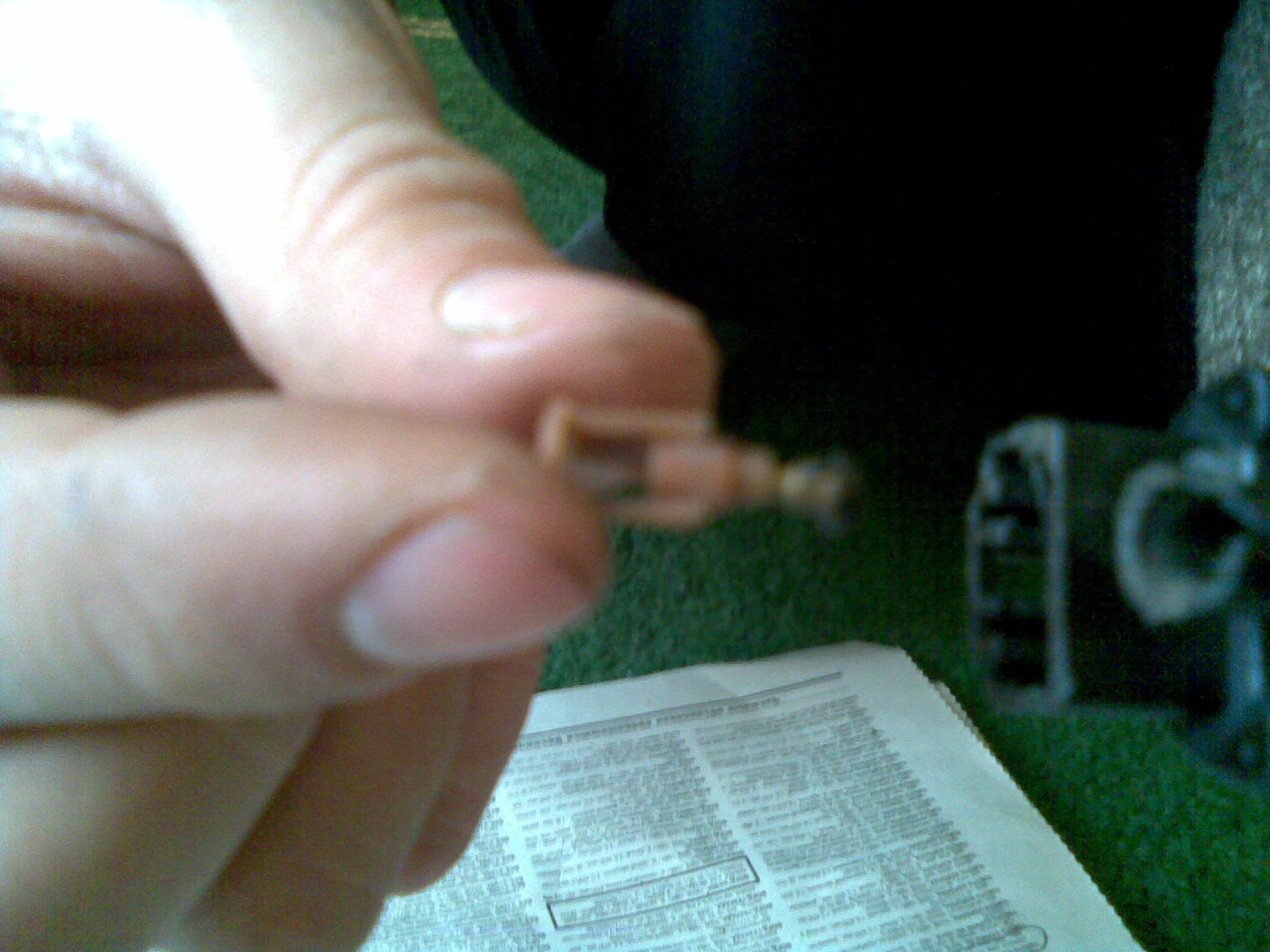

Image(346).jpg [ 190.03 | Просмотров: 5579 ]
Image(343).jpg [ 187.46 | Просмотров: 5579 ]
Image(342).jpg [ 181.81 | Просмотров: 5579 ]

а вот полностью!

Darhan, собрал? Работает? Не страшно?
626GE FS 2.0 седан 1992г.в.
 Заголовок сообщения: Re: Разобрать бензонасос? | мазда (mazda) форум
01 фев 2010 13:10
кагбы это и так было известно... без трепанации :crazy:
