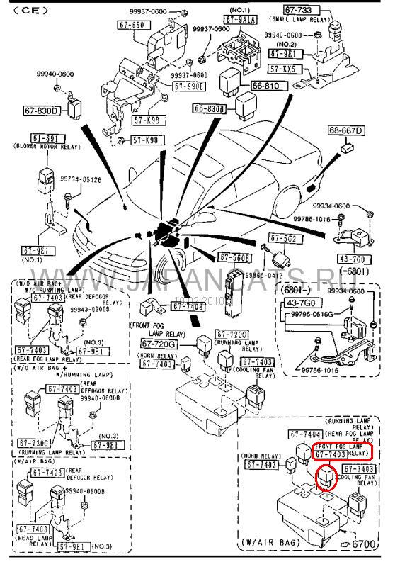

AntonioKirilloff проводка есть, по поводу реле глянь в боксе под капотом. FOG Relay (Front - перед, Rear - зад)

Кстати вот картинка с каталога нашел там это реле. (Особенно нравится цена на экзисте - 2000 руб. :shock: ) Попозже может фотки выложу если у меня релюха есть.
Комментарий к файлу: Реле ПТФ-передние
Parts.jpeg [ 112.04 | Просмотров: 8714 ]

1. Реле + схема на крышке
2. Блок с реле (Как понял реле на ПТФ-ки передние оранжевое)
3. Схема на крышке (на ПТФ-ки перед. "FOG LAMP RELAY")
4. Проводок к ПТФ (слева) Вытащил наружу он был внутри бампера
5. А вот проводок справа нашел его на верху в связке проводов... как понимаю это они
Mazda IV 626 GE (FS 2.0, 96 г.в.) - моя первая
