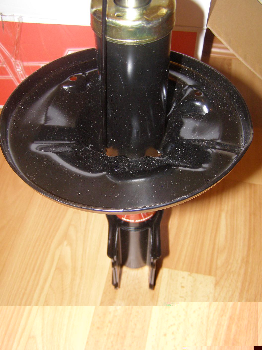

Значит закуплен передний левый аммортизатор GD. В магазине где брал посоветовали, мол, продали их уже тьму, и всё ОК. Фирма SENSEN - якобы KAYABA продала китайцам свои линии и те у себя "очень качественно" стали их клепать. Так вот детальный осмотр дома выявил следующее - опора пружины немного провёрнута, то есть самый длинный её радиус не параллелен креплениям (в нижней части аммортизатора) аммортизатора, чего не наблюдается на издохшем предшественнике неизвестной фирмы.
Вопрос - является ли наблюдаемое дефектом и аммортизатор на обмен, или расценивается как входящий в допускии ничего страшного.

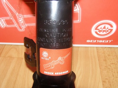

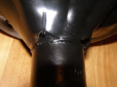

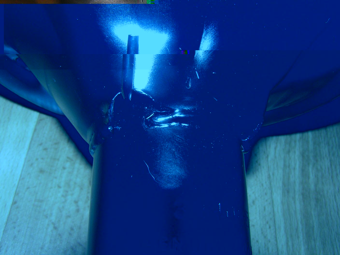

Комментарий к файлу: Видно как съехал сварочный автомат - шов не сначала, зато с выступом за свариваемую деталь.

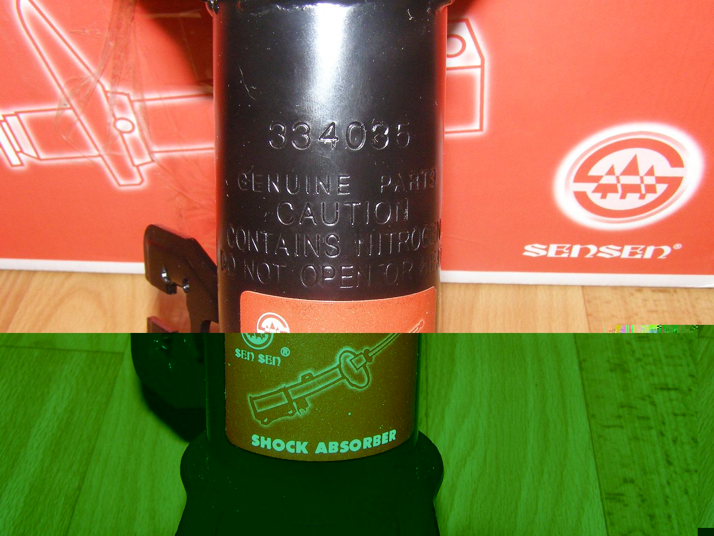

Комментарий к файлу: Не указана сторона L/R, зато написано куча ненужной мути.

Комментарий к файлу: Здесь видно, что ребро жёсткости не соосно кронштейнам крепления.

Интересует влияние данного отклонения на последующую настройку сход/развал. ну и что там ещё может быть...

ето повлияет на разворот пружины и все и ничего тут страшного :good:

Юбку оторвет и всё. Если есть отличия (я так понимаю стойки 2 покупались) между стойками (сварочный шов) - менять будет куда безопаснее.
