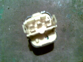

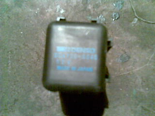

Нашёл я эту релюшку которая щелкает. На ней написано DENSO 056700-8040 12v. Обороты стали иногда прыгать и на холостых чуть ли не глохнит и эта реле щелкает. Может кто знает ее название и для чего она служит?

На фото конечно трудно разглядеть,но во всяком случае похоже на реле бензонасоса.Если стоит под панелью,сверху над ногами водителя то тогда точно реле бензонасоса.

xalex
Именно там.
Что с ней может случиться почему она щелкать начинает? Вчера пришел в гараж номально завел поездил все работала потом через пол часа начала щелкать и началось дерганье.

Не плохо бы в схему посмотреть в букваре,и точно определить что ты нашёл.Если релюху насоса,то её включает концевик в дмрв,а остальное провода и масса. :)
