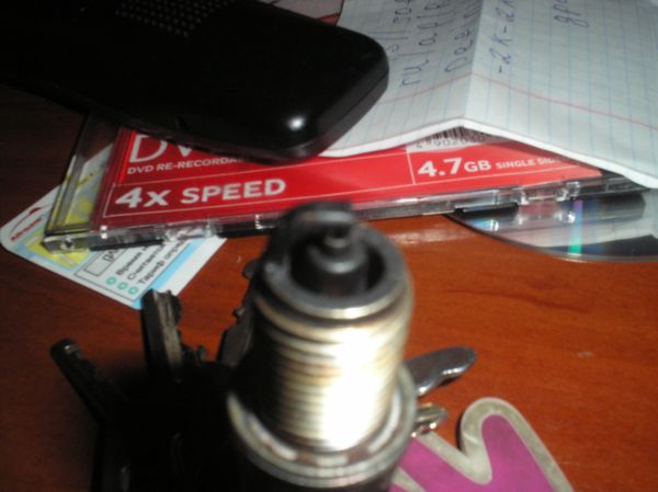

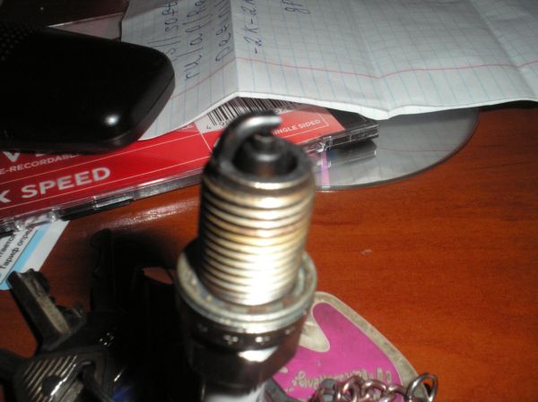

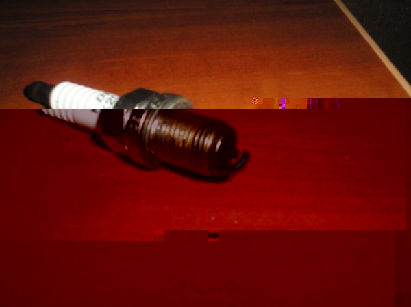

на этой неделе поставлю, просто когда ставлю старый ( он грязный) хавает ещё больше, так как двиглу кислорода не хватает. Как на ошибки проверить??????? Кстати выкручивал свечи черные ппц( вечером фотку выложу). Сейчас залил 10л душу ппц, со светофора стартую, а расход всё равно 12, походу лямбде попа.

Вот собственно и свеча с моей машины:
P.S. КАК ПРОВЕРИТЬ МАЗДУ НА ОШИБКИ!!!!!!?????
P7080143.JPG [ 44.29 | Просмотров: 2541 ]
P7080142.JPG [ 39.47 | Просмотров: 2541 ]
P7080141.JPG [ 30.7 | Просмотров: 2539 ]
