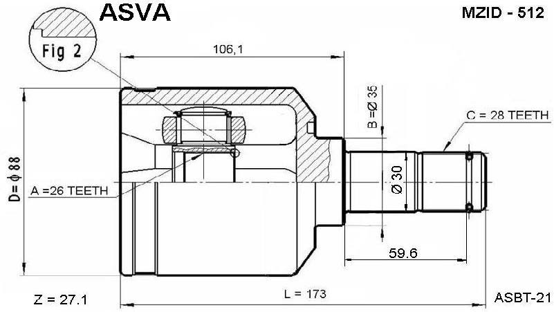

ну если бабло позволяет - бери привод. Я так понял ты пытаешься найти то, что я выше на второй фотке выкладывал. А я имел ввиду брать целиком ШРУС(фото 2 и 3). Т.е. вот это примерно (возможно у тебя будет другое кол-во зубов внутри\снаружи).
MZID512.jpg [ 45.48 | Просмотров: 8935 ]

да, ты правильно понял, я ищу, то что на фото 2 выше, вылаженное тобой, это трипоид, вот если бы мне кто нибудь сказал что этот трипод приходит вместе с гранатой как на этот рисунке, то можно было бы его купить, ведь граната может и без не го приййти
http://www.exist.ru/price.aspx?pid=47300B2C&sr=38
mazda 626 GD '89 г.р. 2.2L EFI автомат
Да блин кто тебе сказал, что пустые гранаты продаются???? %) уже 50 раз повторил что ШРУС придет в сборе!!!
