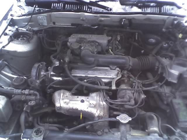

Комментарий к файлу: Немного хвастовства:)

Комментарий к файлу: Общий вид

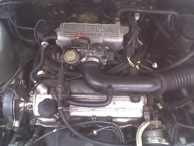

Я помню люблю ценю и уважаю:))) Короче нашел, в чём глюк был!Самое обидное,что я с самого начала видел ту трещинку,но непридавал должного значения ей.
Короче оказывается вина была в том,что треснула одна из трубочек на инжекторе!!!
Глюк выражался в том,что машинко заводилось,и почти сразу умирало,так до тех пор пока не заливались свечи/садился аккум.
Удачи всем,надеюсь комуто может пригодится!!! (в идеале хотелбы,чтоб НИКОМУ непригодилось...но поскольку машины имеют свойство вопреки пожеланиям (чтоб неломалось ниукого ничего)склеивать ласты,то желаю чтоб хотябы опыт мой пригодился:))) )
Комментарий к файлу: Треснувшая трубочка:)
