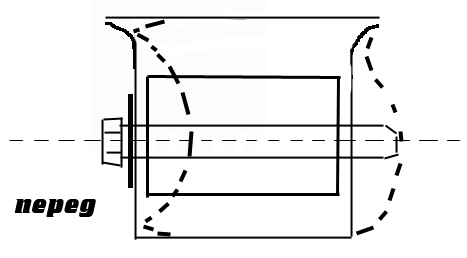

3. Поперечина (или вроде балка :oops: :lol: ) место крепления левого рычага. Там где передний сайлентблок. Визуально квадртная ниша. Представили ? Когда-то (не при мне :lol: ) в лобовую стенку этого квадратика пришелся удар , в результате боковые стенки погнулись . Рычаг не пострадал. Но погнутыми стенками его поджало и трет. Чем чревато ? Насколько сложно выправить ? Или забить ?
balka.gif [ 7.36 | Просмотров: 4100 ]
05 май 2004 17:09
Выправить не сложно.Главное чтоб не тёрло.Остальное выправишь при снятии рычага.
