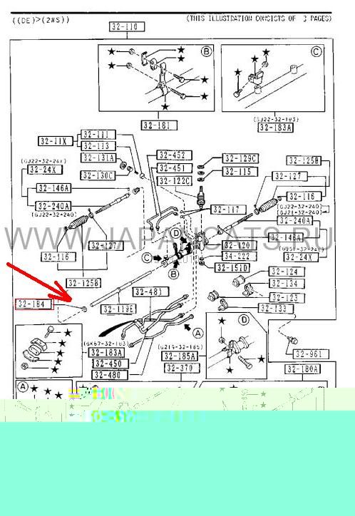

У меня течёт сама рулевая рейка ГУРа с правой стороны из пыльника капает видно не вооружённым глазом и ещё гудит ну это наверное из за воздуха в системы. Как я понял там не исправен сальник вот и его хочу заменить.

Кажется нашёл тот сальник который искал вот артикул GJ22-32-184 (вдруг кому понадобится)

Как я понял вот он:
Знать бы его размеры что бы аналог купить а то 500р за 1 сальник дороговато.

Так я ж писал где-то ,как к токарям ее носил и поставил дополнительную втулку с левой стороны ,где ее по жизни не было.И новую на правую сторону тоже выточили из капролана.
Размеры случайно не остались?

Сдается мне разными они будут для GE и GD

Парни, тут дело такое ,что в каждом конкретном случае размеры будут разные, так что вот.....Есть токаря, есть измерительный инструмент у них , есть допуски и желание хозяина проделать эту операцию.
