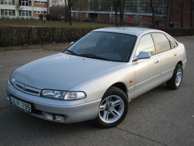

Или вот так-
1_1101067_IMG.jpg [ 19.25 | Просмотров: 5263 ]
