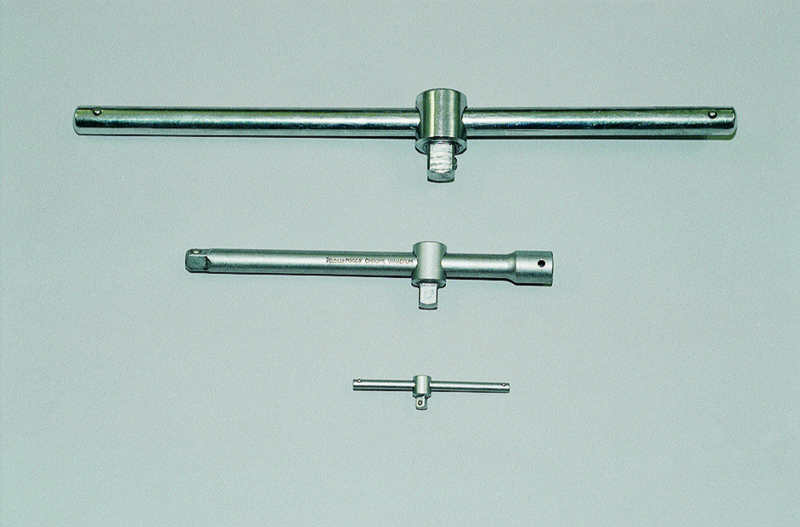

Не, вороток этот хороший, диаметром почти в 2 см и сталь нормальная, не гнется а пружинит.
Квадрат на воротке (переходник на голову) больше чем тот кот. у тебя в наборе - 1\2" (у меня кстати такой же набор) и голову соответственную покупать надо...
25-20_1_04.jpg [ 18.72 | Просмотров: 4585 ]
Тот кот. средний из набора, верхний - усиленный

У меня такого динамометрического ключа на 300Нм нет, поэтому
я при затяжке прыгаю пару раз на ключе всем весом..
Ну и закернить гайку надо потом..

На внутреней снимай пыльник и там в гранате имеится шплинт сними его и вытягиваеш при этом масло в коробке на месте. По поводу воротка и головки %) есть специальный ударный гайковерт откручивает любую гайку, я открутил свою ступицу быстро и без напряга :good:
h301_2.jpg [28.46 ]
