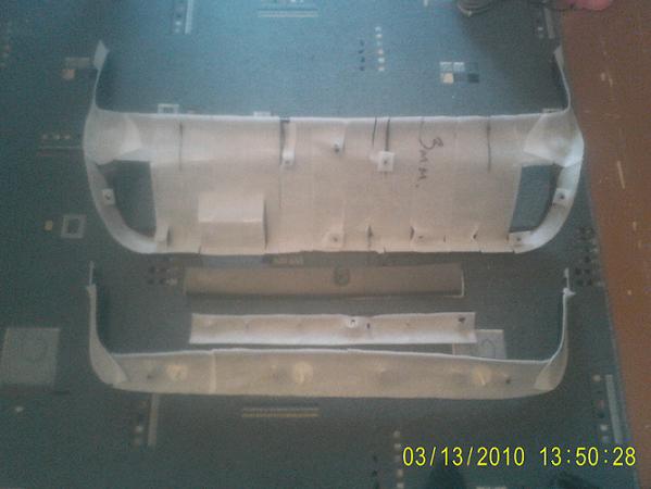

Под боковые резинки (которые на кузове) подложил пластинки пластиковые 5 мм, так как резинки уже порядком подизнасились но ещё вполне целые, сдвинул ухо замка в самый низ. Болтаться она перестала. Затем снял весь внутренний пластик и обклеил его с внутренней стороны вспененым материалом 3 мм. как называется незнаю подойдет я думаю любой, клеил на Момент .Обрезал его так чтоб он выходил на ружу на 3-4 мм (нужно для того чтоб между металлом и платиком был этот материал) лишее можно подрезать по месту.
Комментарий к файлу: Вот что получилось
PIC_0170.JPG [ 29.99 | Просмотров: 1334 ]

Блин, идея хорошая, летом займусь.

Я себе тоже сделал, только виброй и шумкой все пролепил! И кольцо (замка) что на кузове низковато опустил - закрывать сильно приходиться...
