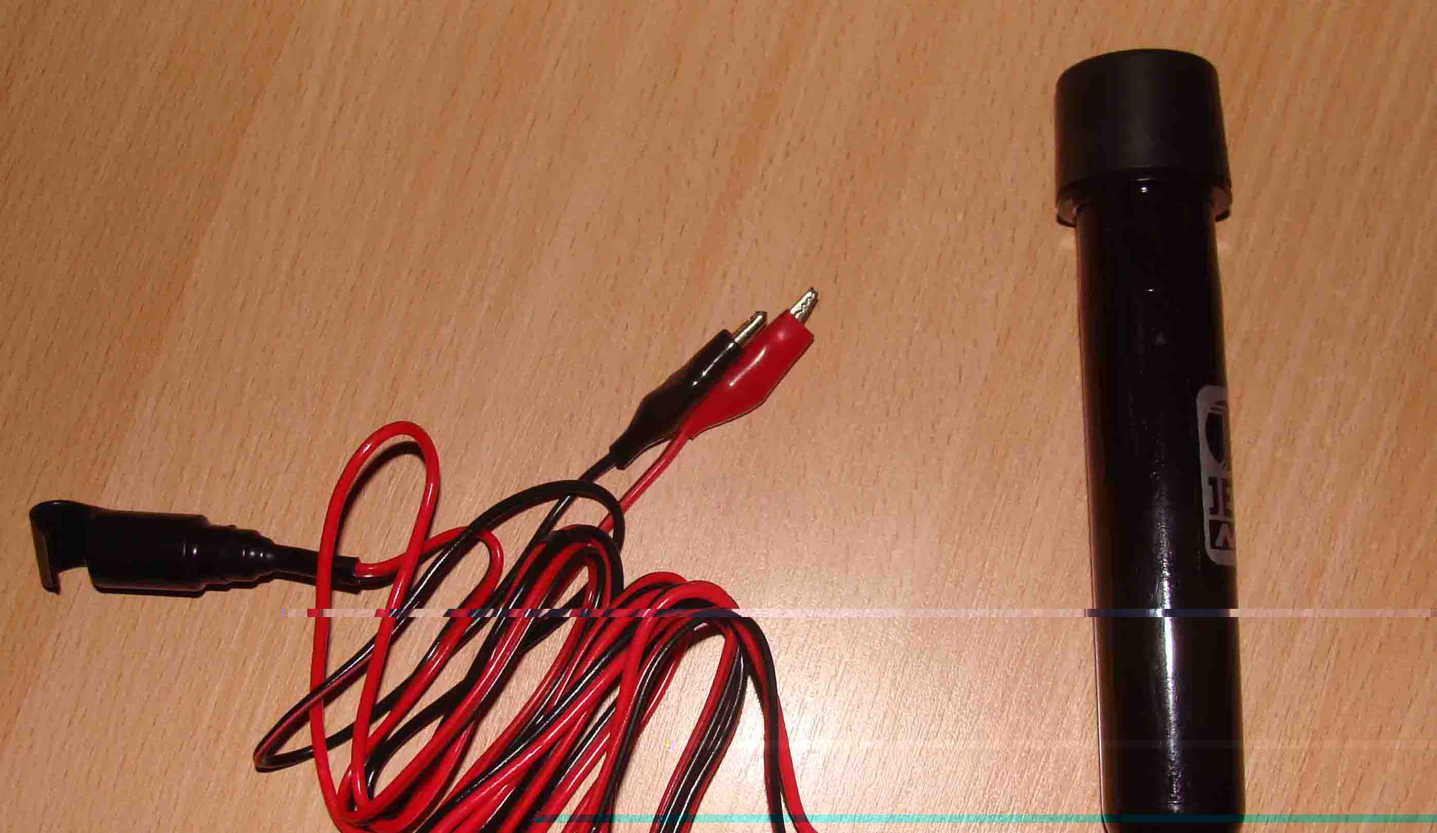

Вот купили стробоскоп, взяли в простом магазине для Вазов, там три провода, два знаю куда подсоединять(два черных), а красный не пойму... На коробке написано: Зажим красного цвета соединить с клеммой "К" катушки зажигания для автомобилей "Ваз", или клеммой аналогичной ей в других автомобилях. Скажите кто знает куда ее пришпандоривать, и вообще подойдет ли такой стробоскоп??? Высылаю фото...

Херь пещерную купил!И куда два чёрных провода подключать собрался?

дык у него все написано
один черный на массу другой на ВВ провод а красный на клемму катушки к которой подходит провод от коммутатора
токо катушка ВАЗа наверно отличается от GEшкиной

Ну и?Какой чёрный куда?Нахрена красный на ктушку? :crazy:
Афтар-покаж инструкцию в оригинале-подключим! :D

Да понятно что всё просто!Плюс,минус и сигнал,только конкретную конструкцию надо к месту привязать. :)

В данном случае: минус и два сигнала! Неудобная конструкция, приходилось такой подключать - очень не понравилось.

Епт! Тот провод, что на катушку, подключать к контакту IG_ диагност. разъема
Перемычку м\у TEN и GND

один черный(зажим) на массу, другой, на провод ВВ первого циллиндра, это я понял.
straycat: Просто на разъем и все?
Ну да. А не просто на разъем - это по-твоему как? :)
Steff писал(а):
И еще вопрос: Там на шкиве две метки (10 и Т) кажется, по какой выставлять?
Ну Т - это считай 0 град, 10 - соответственно 10 град, как и положено :D

Ну вроде подключил все как сказал straycat, долго пытался выставить, эту чертову метку почти не видно, либо стробоскоп, что купил - фуфло, ну вроде как на 10 и поставил, хотя х.з. До этого вчера почистили форсунки и ДЗ, ощутимо разницы не почувствовал :( ...
