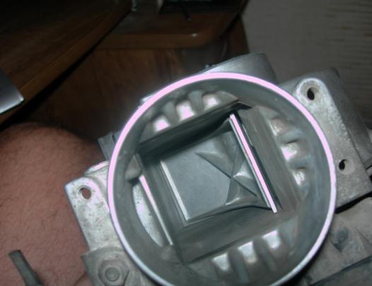

снял датчик эту бандуру, что яистить нехрена не понятно... мне покажите хоть что чистить то...фотку хоть одну весь инет облазил... ненашол что промывать...но как промывать нашел...КАК ВЫГЛЯДИТ (датчик)место которое надо промыть спиртом!? некакй инструкции нигде нет... где он находится!!! как он выглядит!!! и как достать его!!! бляи нерв нехватает... =@ инет замучился весь шарить...все такие умноы им написали промой датчик...... они без описания и говорят да все сделал.... побрызгал спиртом за и зае...сь все.....помогите пожалуста

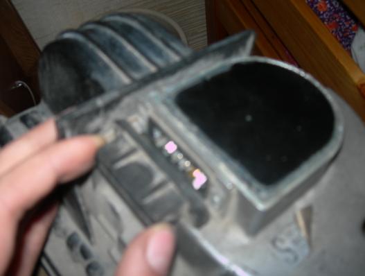

Где этот датчик?!
как добратся до него что нужно открутить?
2.JPG [ 23.47 | Просмотров: 16548 ]
.JPG
.JPG [ 28.94 | Просмотров: 16542 ]

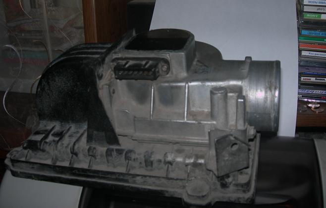

если вот он датчик то единственно что я смог сделать это выиащить его, и то не полностью...показано на фото...
3.JPG [ 19.66 | Просмотров: 16544 ]

Там поворотный ДМРВ? :shock:

 Заголовок сообщения: Re: вопрос о ДМРВ (датчик массового расхода воздуха) | мазда (mazda) форум
07 окт 2009 13:04
Я был на 100% уверен, что там с ниткой :D
Ну у тебя лопатка.. Надо проверить насколько хорошо она ходит, чтоб не заедала, равномерно.. Внутри коробки сам датчик, надо понимать, что обычный резистор? Если так, то продиагностировать его тестером можно.. А вообще хорошо бы его пощупать на рабочем двигателе осциллографом. (осциллограмму найду)

Датчик такого типа на GD, если лопатка ходит нормально - мыть там нечего. Могут стереться дорожки, но это уже надо сам датчик вскрывать, а перед этим его продиагностировать надо-бы.
Общий принцип http://www.mazda-auto.ru/viewtopic.php?f=1&t=25592 - при движении лопатки ДМРВ должны плавно менятся показания напряжения.

Я так понял у тебя лопатка стоит,механика вечная,хотя что-то было,лопатка эта двигает ползунок по дорожке,про которую тебе твой мастер говорил,так что бери пива и к нему,с твоих слов-мужик вменяемый,если тебя этим загрузил,значит разберётся! :D
