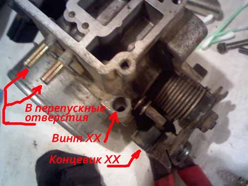

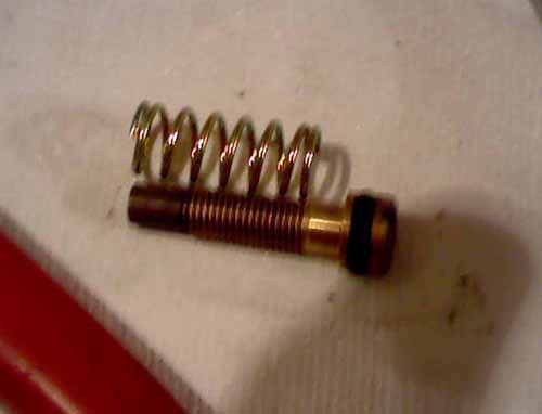

cabok1 писал(а):
а самого винта фото нет? а то я его там чего то не нашел
Держи и винт сам и место, где он стоит.
Клеммы при регульровке перемыкать надо (при выключенном зажигании ебстественно)
Комментарий к файлу: А вот и он, больной зуб.
2.jpg [ 8.88 | Просмотров: 2851 ]
Комментарий к файлу: Место "засады" подлеца :)
1.jpg [ 20.21 | Просмотров: 2851 ]

 Заголовок сообщения: Re: Ге 2.0i регулировка ХХ | мазда (mazda) форум
17 мар 2010 22:31
Зарегистрирован: 06 мар 2010 13:36
Сообщений: 10
Автомобиль: 626 ge hatch
блин огромное спасибо!!!!!!!!!!
