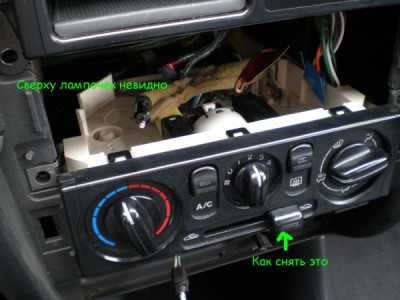

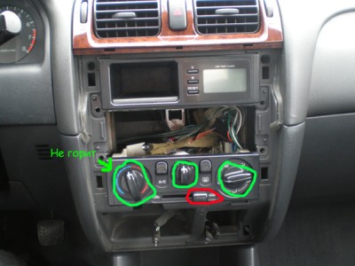

Проблема в том что не горит лампочка под регулятором температуры,как её достать не знаю,уже много чего снял,но пока безуспешно...
на фотках то что обведено зелёным снял,то что красным никак не снять..или может вообще эти ручки не надо снимать,может кто сталкивался и подскажет...

движек потянуть на себя, как и ручки.

ну во общем то я уже пробовал тянуть на себя как и крутилки,и руками тянул и плоскогубцами,всё только трещит ну никак не снимается,боюсь сломать..

Не стоит тянуть, точно обломаешь! Снизу у ручки, которая обведена красным, есть отверстие. Через него можно добраться до защёлки. Попробуй тонкой отверткой, с непривычки сразу попасть сложно. Второе у ручек регуляторов есть фиксирующие шарики, смотри внимательно когда будешь вытаскивать ручки. Шарики хитрые от наших велосипедов не подходят.

да-да,про это отверстие которое снизу я знал,и были предположения что через него защёлкивается,и даже были попытки надавив в него железякой..тянуть эту пластмассу,но она всё таки сломалась с одной стороны,и даже после того как я держал её в руках,остатки обломков извлечь из неё не удалось..так как по моему она была уже кем то сломана и приклеена..возможно из за этого и не снималась..
теперь про шарики,да шарики вещь интересная,я их конечно не потерял,но откуда они выпали я не понял и собрал без них,причём всё работает и ничего не отваливается.))
типо лишние детали...

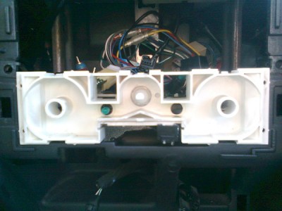

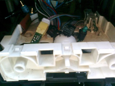

Во общем в итоге,что я могу сказать,лампочку..точнее лампочки,пока разбирал и вторая перестала работать,я всё таки спустя несколько часов я поменял,и мне так показалось что так много разбирать не надо,достаточно вытащить магнитолу с рамой,и снять боковые крутилки (температуру и направление обдува),и вроде сверху можно подлезть..
но я разобрал всё что можно и нельзя.)) поэтому очень долго провозился..
Фотки делал телефоном поэтому качество не очень..
Даа..на белорусский сайт mazda-auto.by зайти не получается..
