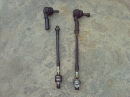

Сообщений: 728
Откуда: Таганрог
Автомобиль: уже кседос 6
Наглядное пособие - благо все под рукой
-0024.jpg [ 30.22 | Просмотров: 5656 ]
