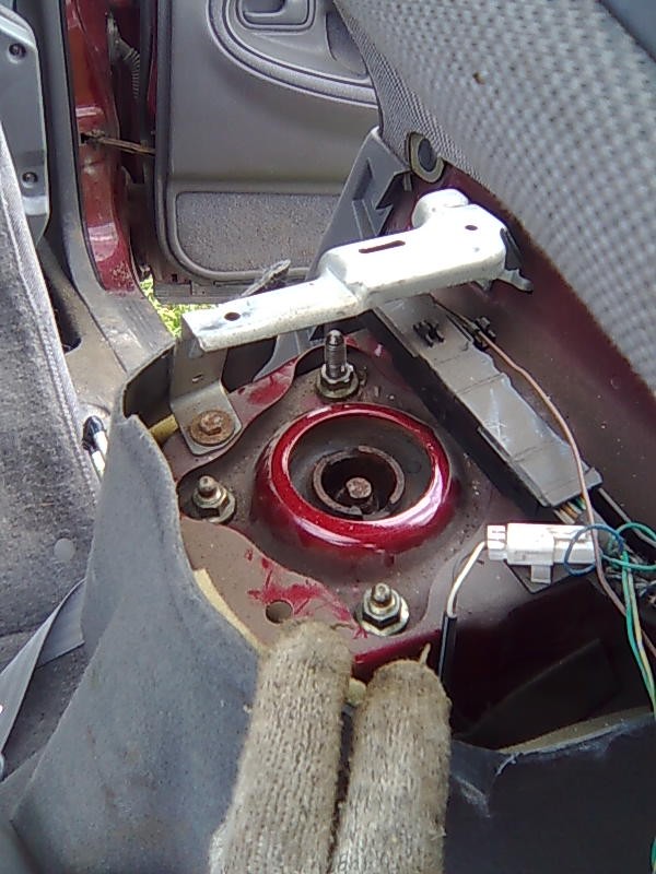

вот он
Комментарий к файлу: задний разъем
048.jpg [ 110.87 | Просмотров: 3843 ]

Спасибо. Видел.
Я искал разъем объединяющий оба датчика. Но теперь это не актуально. Обрыв в кабеле от показанного тобой разъема до датчика.
