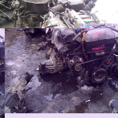

Скажите братцы,присмотрел тут себе контрактничек.....
От Кроноса AT 4WD. Подойдёт мне по креплениям подушек или не стоит заморачиваться и искать другой.
Или вся эта приблуда для 4WD демонтируется.....вместе с автоматом и вкрячивается моя механика?
Возможен такой вариант,никто не сталкивался?
11.JPG [ 101.82 | Просмотров: 2249 ]

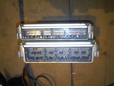

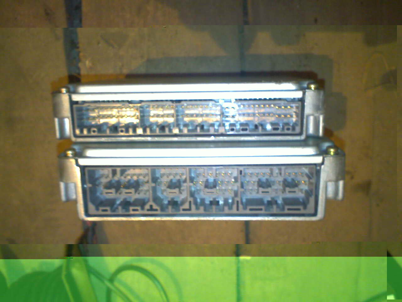

Erraro писал(а):
Эт мы в курсе,про ОБД2 :beer:
В ФАКе есть отчёт Аллигатора по замене ДВС.
У него авто как у меня...или наоборот у меня как у него :D
Пишет,что старый мозг работает норм с движком)
Чё та не помню, что бы у Антона американка была.
Старый мозг с этим двигателем работать будет, про это никто даже не жужжит, ну ошибки будет выкидывать, типо EGR искать или еще чего.
А вот мозг пруля на твою может не встать без приседаний.
Вот, например, сравни разъемы для милки прульной и штатовской. Пруль сверху.
IMG032.jpg [ 65.92 | Просмотров: 2196 ]
С уважением, NailS
323F 98г Z5.swap(KL)
323C 98г. Z5 => Маздо6 L3 SDN
Зуб даю :D
Вот тут согласен :) Вижу.
Всё равно,очень уж капиталить с расточкой не хоцца :(
Оставлю тогда старый мозг!
