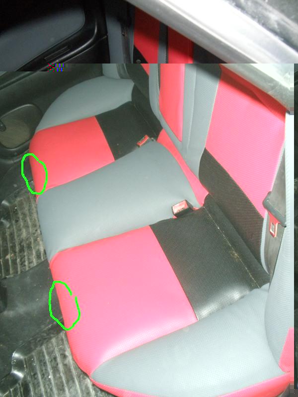

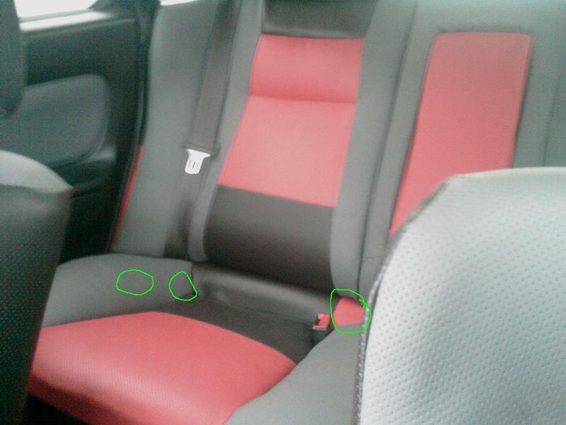

нижнюю часть просто сдергиваешь вверх. место крепления см на фото ниже
4.jpg [52.02 ]
далее боковая часть спинки (внизу открутить и сдвинуть вверх) и непосредственно спинка по частям
