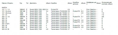

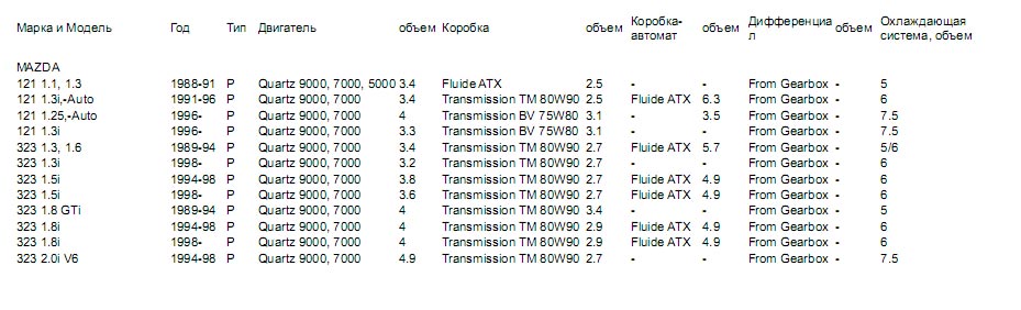

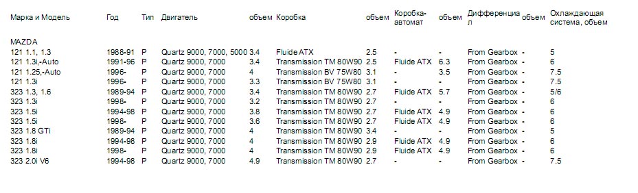

В присоединенном файле по маслу TOTAL
Могу выложить по всем моделям
Комментарий к файлу: Таблица 121_323 масла TOTAL
323-121.jpg [ 60.95 | Просмотров: 8653 ]
