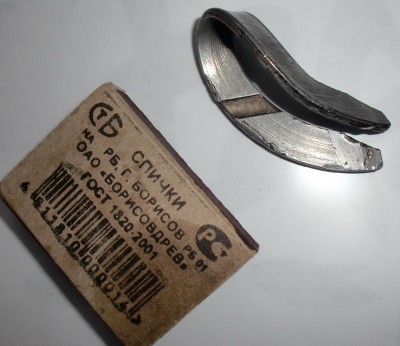

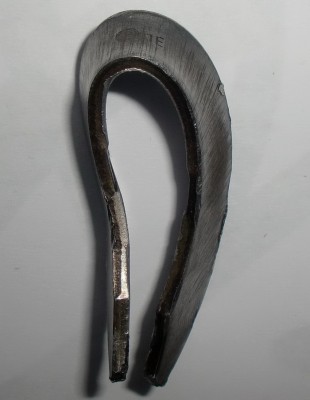

Когда менял РКМН при снятии поддона и дальнейшей его промывке обнаружил в нём вот такую железяку , что это ? Мож кто знает а то стрёмно чёто , металл очень прочный руками выпрямить её невозможно :) жесть , что ето?

Эт не жесть :) это орбитальный вкладыш он-же упорное полукольцо, надо-бы проверить смещение коленвала.

Похож на кусок от коренного вкладыша а именно на боковину. У меня на моторе один вкладышь с боковинами которы в центре. Вот этот кусук и похож на него.

ого , и как быть ? машина ездит вроде нормально :shock:

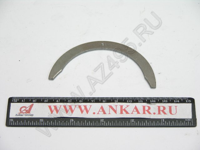

Да точно - упорное полукольцо коленвала , трындец , пиз....ц ,как оно оказалось в поддоне , как машина ездит - них..я непонимаю :shock:

Это не кольцо.. это капиталка.. :) сейчас коленвал интенсивно "жует" вкладыши, пальцы шатунов и юбки поршней.. ставьте машину на прикол.. время пришло..

капиталка - это писд...ц! :shock: Я даже не представляю что придётся менять , опять таки делать конечно буду сам , но это пизд...ц , подскажите кто в состоянии какие детали возможно придётся менять , а то я х з , когда чистил поддон на дне были мелкие частицы металла как пыль достаточное количество.

Коленвал скорее всего менять придется.

А вот это уже не децкая заявка на кпиталку,поднимай бугеля,смотри вкладыши-шейки,если не запущено-отделаешся заменой вкладышей

Полукольцо просто так не вылетит. Раз вылетело - значит уже запущено.
