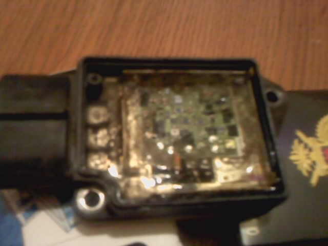

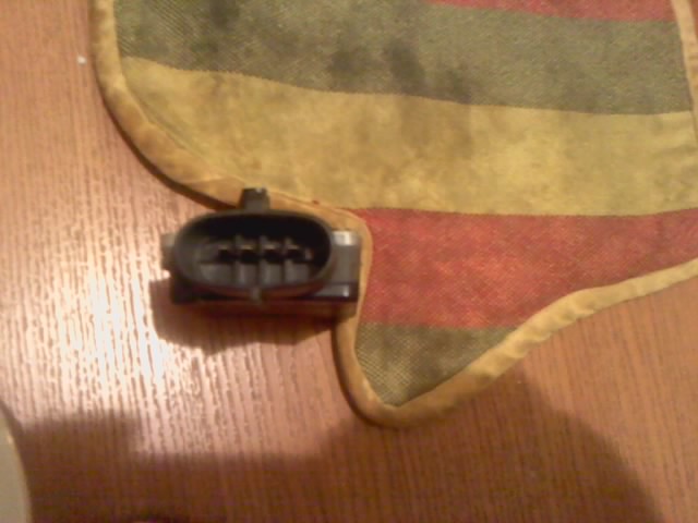

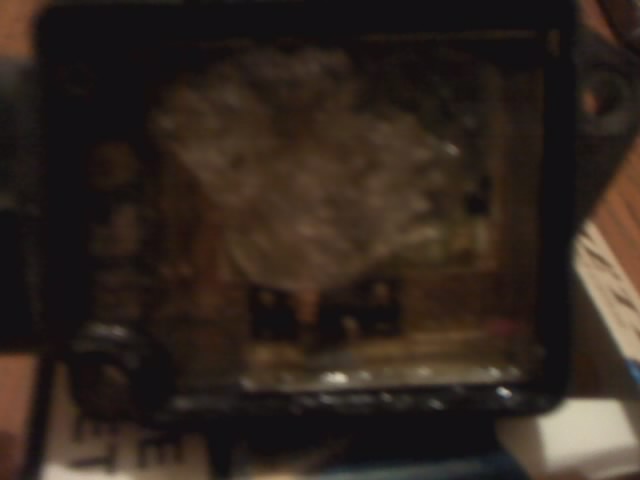

я уже чистил помогло на 5 км, и он опять стал мозги пачкать,сегодня я решил его вскрыть,кстати крышка на нём была не плотно приклеена. короче я его вскрыл а там всё залито прозрачным гелем вот фото

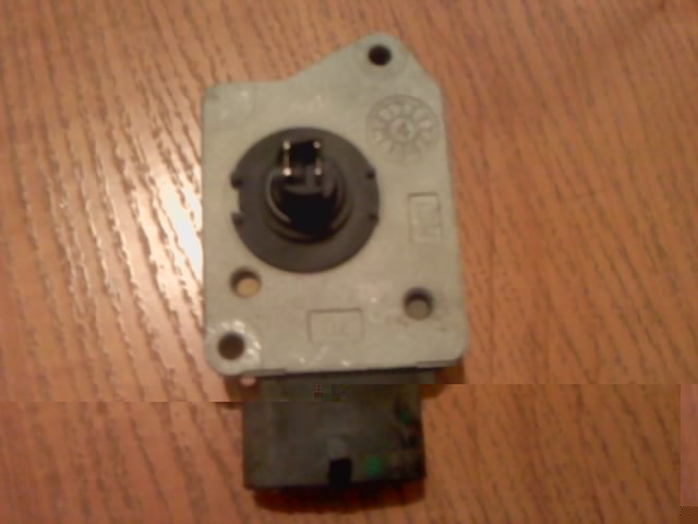

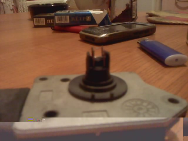

вот ещё фото

Фото, наверное, с мобилы - совершенно неинформативные, т.к. не макро..
"пружинка" моется разбрызганной струёй карберклинера. По поводу открытия крышки - чистятся контакты разьёма, проверяются не переломаны ли провода (прозвон и потрясти, погнуть), то же самое с контактами к плате + визуальный осмотр.
Не помогло - цепляешь осцилл и глядишь чё он там кажет. И там уже принимается соответствующее решение.
