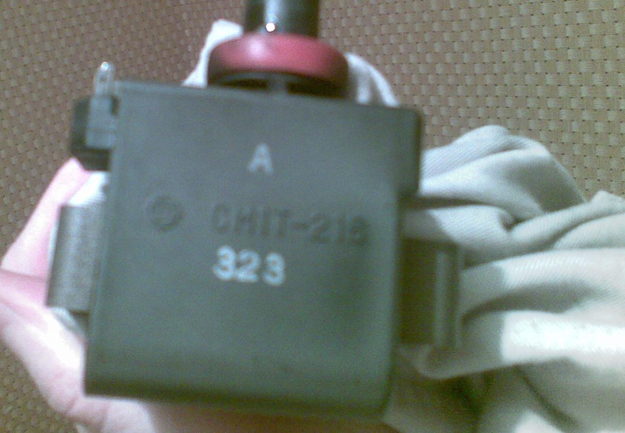

маркировка катушки трамблера S5 | мазда (mazda) форум | 29 апр 2010 21:20
 Заголовок сообщения: маркировка катушки трамблера S5 | мазда (mazda) форум
29 апр 2010 21:20
может кто помнит ,сам разбирал пару раз ,но не удосужился посмотреть :(

Нашёл фоту, правда размытую
катушка вроде Hitachi CH1T-216

 Заголовок сообщения: Re: маркировка катушки трамблера S5 | мазда (mazda) форум
30 апр 2010 06:56
а что это за красная хрень ,у меня такой нет.
http://www.mobiletron.com/search.htm-похожа?
30 апр 2010 10:24
Зарегистрирован: 03 фев 2008 21:16
Сообщений: 50
Откуда: Moscow
kdltt
Эт типа изолятара как я понял, резиновая хрень такая.
ссылка у меня не открывается.
...тут действительно в какойто теме есть нормальная фотка, и точный код катушки. Я её зимой читал, когда у меня катушку пробило, так кстати похожая история была и решилось все эпоксидкой

Hitachi CH1T-216 , наверное д.б. CM1T-216
http://www.mobiletron.com.tw/detail_main.asp?ID=3410

Держите код родной катушки S5 :)
30 апр 2010 13:11
УМКА 626
разобрались :)

Сори, смотрел по фоте, поэтому малость ошибся.... :sorry:
