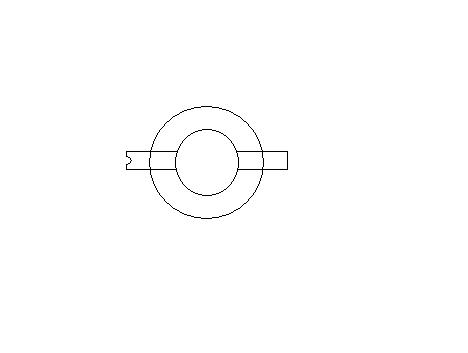

У меня тут вот такая проблемка трамблер повернут до упора против часовой а метка примерно ~ 20-22 градуса т.е далеко не 10 как по мануалу и даже не рядом)
Трамблер когда я снимал то по другому поставить не мог так как его у меня можно поставить только в 1 положении.

да какие тут могут быть предположения...
если сбил - значит сбил... поставить можно не только в одном положении.
снимай, поворачивай шестерню и ставь назад (если не провернул распред).

У меня не шестерня а такая как на рисунке .
