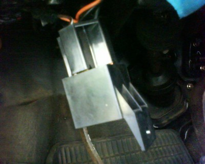

Может ли это являться реле блокировки? Располагается этот датчик как раз под панелью в районе замка зажигания, ближе к педалям, до установки сигналки, его видел.
Комментарий к файлу: непонятный датчик...
DSC00068.JPG [ 116.35 | Просмотров: 3724 ]

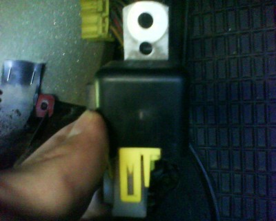

а так этот датчик выглядит снизу.
Комментарий к файлу: низ датчика
DSC00069.JPG [ 124.47 | Просмотров: 3724 ]

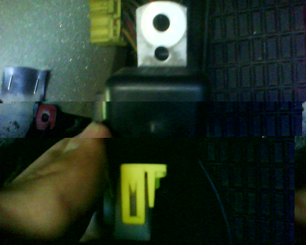

а есть еще такой вариант, очень похож на датчик с картинки Tolik-а1987, только располагается он прямо на ЭБУ (крепится к нему за пластину, которая от него отходит)
Комментарий к файлу: непонятный датчик № 2
DSC00071.JPG [ 127.13 | Просмотров: 3723 ]
