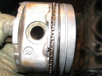

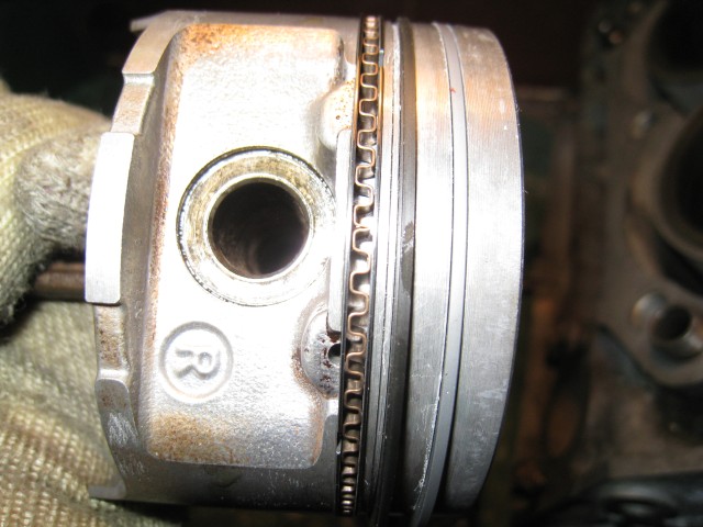

Я их ставил. Компрессионные точно на своих местах, а маслосъёмные на своих. Может у компресионных и съехали где-то замки при установке, но не более того.
Тем более что после установки мне пришлось один раз вынуть и поршни, осмотрел по случаю - всё было ок.
Единственное что зазор не проверил.
IMG_5067.jpg [ 80.66 | Просмотров: 4314 ]
Неужели кольца могут быть на столько левыми?
 Заголовок сообщения: Re: Заводится с маслом в цилиндрах, кольца или клапана? (KF) | мазда (mazda) форум
21 май 2010 11:09
Вперёдсмотрящий писал(а):
Я их ставил
тогда у меня закончились варианты :pardon:
на вид все точно.
