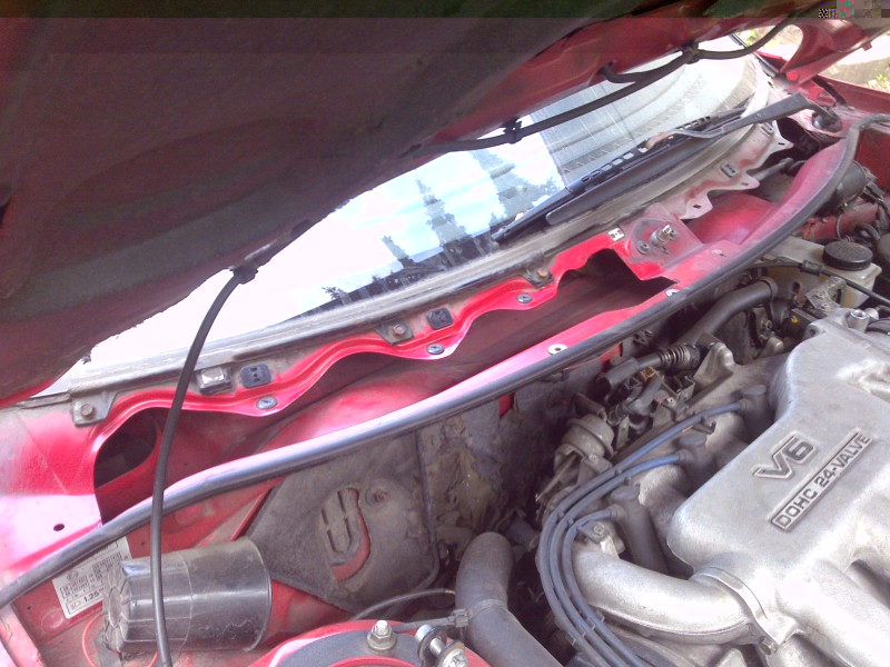

3. с правой (по ходу авто) стороны наблюдаем вторую крышку, которая как раз и должна закрывать вентилятор от воды и грязи. Сидит она на таком-же составе, которым приклеяны полиэтиленовые щитки под обивкой дверей. У меня он как раз в правом углу, прямо над вентилятором, отошёл.
Снимае её открутив сначала 3 самореза, а потом поддевая крышку выдернув пистоны в передней её части.
Я сломал тут 2 пистона, на их место, вынув вкладыши, поставил вкладыши для саморезов.

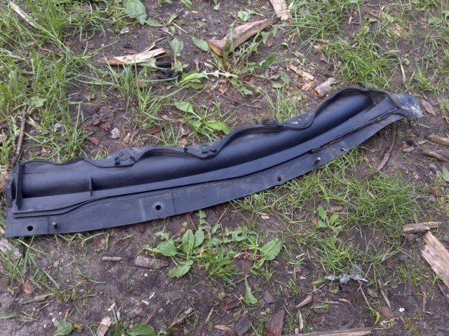

4. снимаем с крышки этот состав, просто тянуть как жвачку, скорее всего большими кусками отойдёт.
23052010056_small.jpg [ 184.95 | Просмотров: 4340 ]
5. очищаем крышку и её посадочное место, и обезжириваем их.
23052010055_small.jpg [ 189.47 | Просмотров: 4340 ]
