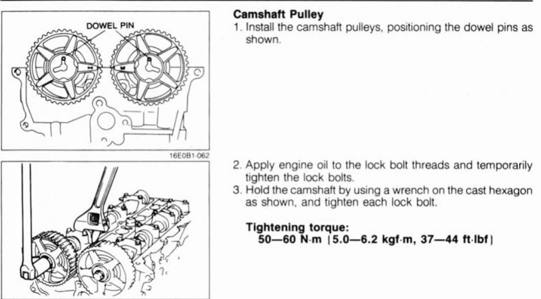

Метки то на распредвалах правильно выставил?

MAF или УОЗ.
Salent сними разъем с расходомера, поедь с отключенным, сравни.
ну и метки, если сам осилишь конечно.

от так.
FS_FP.jpg [ 76.24 | Просмотров: 2033 ]

метки выстовлены как положеннону или как показонно на картинке

а еще как вариант катушка :) или же зажига (УОЗ) между трамблером и распредом
