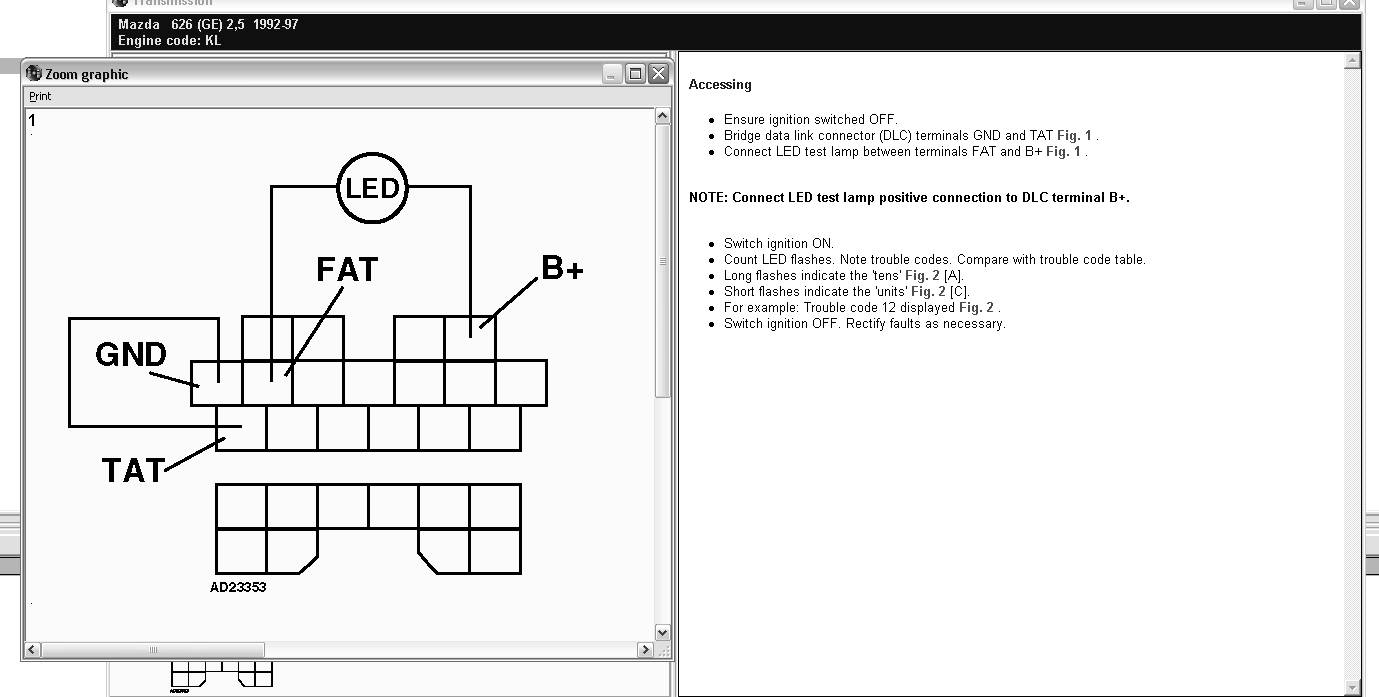

как это не снимал? с этого начинать надо!!
 Заголовок сообщения: Re: АКПП.быстрое переключение ??? | мазда (mazda) форум
10 июн 2010 23:44
Зарегистрирован: 05 дек 2009 23:18
Сообщений: 53
Откуда: Смоленск
Автомобиль: MAZDA MPV 2002г.в. 2.3
orion777
поподробнее объясни как снимать ошибки?

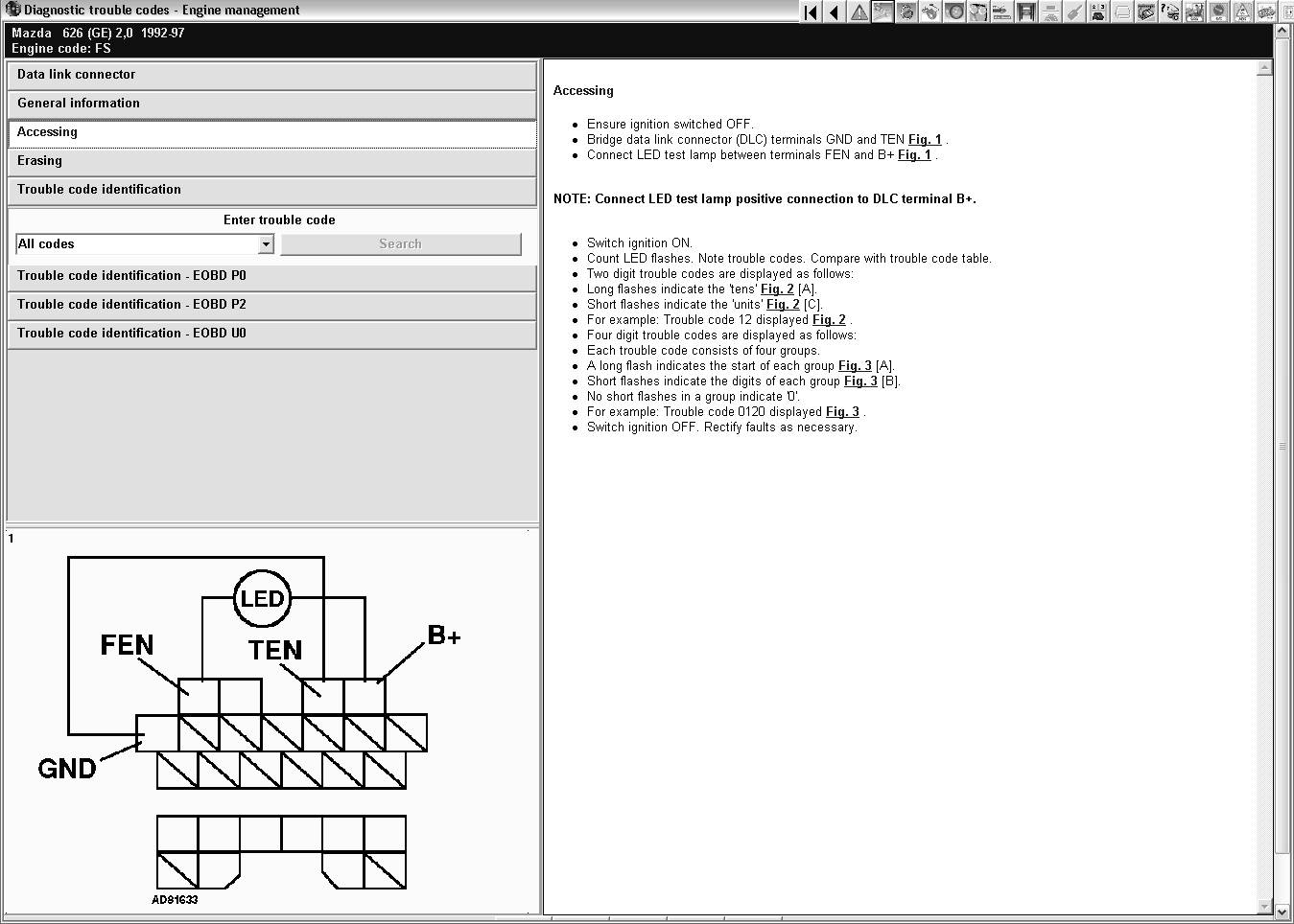

10 июн 2010 23:52
Забавно что на 2.0 не даётся отдельно процедуры снятия ошибок с мозга коробки/ Даётся отдельно только на двиг 2.5 KL. Прилагаю рисунки обоих разьёмов - смотри что у тя етсь.
Комментарий к файлу: 2.5 KL transmission

Комментарий к файлу: 2.0 engine management
Clipboard01.jpg [ 118.37 | Просмотров: 2531 ]
