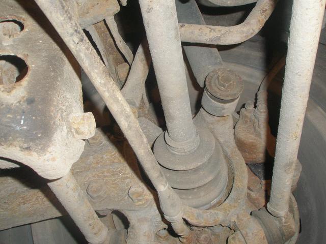

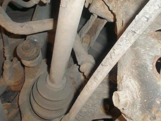

Вот что там наблюдается:
01.JPG [ 47.14 | Просмотров: 3844 ]
02.JPG [ 48.26 | Просмотров: 3844 ]

Aleksandr писал(а):
Кстати очень частая болезнь BMW
это не болезнь, это нормальный развал для них.
(если конечно не под 15-20 градусов стоят, когда просто задние арки провалены - вот это да, болезнь старых).
нужно фото мест крепления рычагов.
Каких именно? Лучше номером отсюда

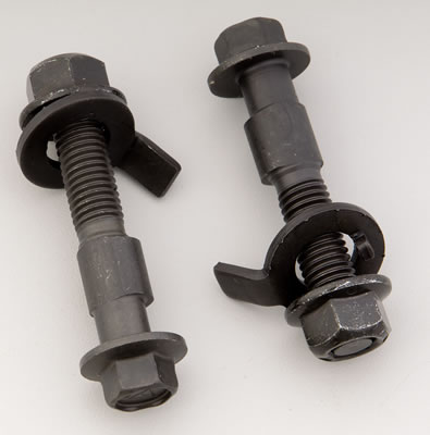

Сообщений: 600
Откуда: С улиц столицы
вот такое надо
eib-5-81250k_w.jpg [ 18.55 | Просмотров: 3766 ]
