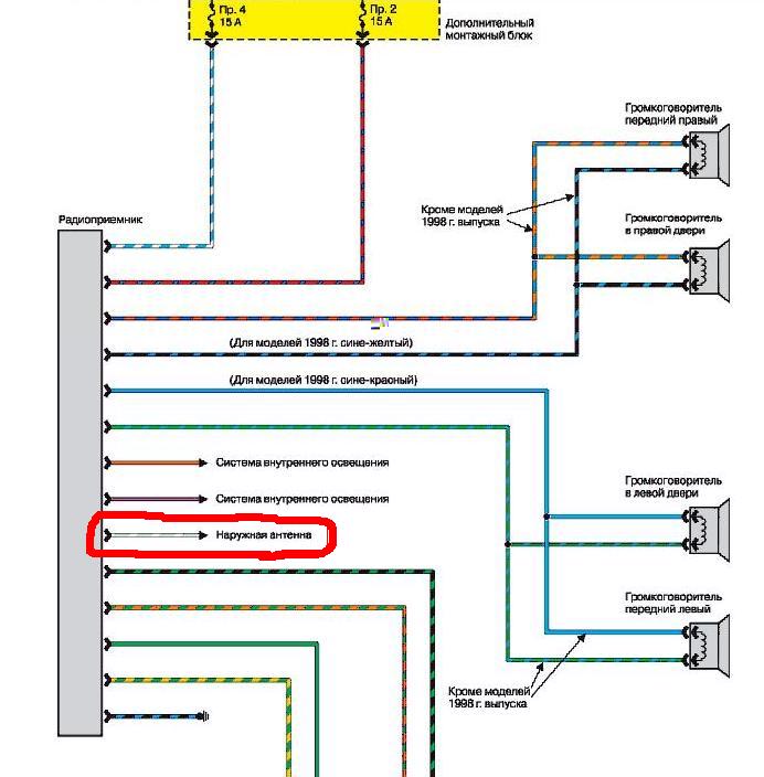

Сообщений: 681
по схеме управляющий провод антенны серый с белой полосой.
626ge_antenna.JPG [ 60.37 | Просмотров: 1609 ]
на колодке какие цвета остаются?
