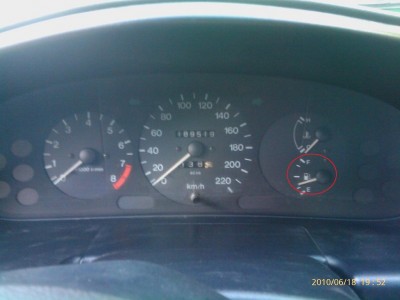

2 дня наза заправился бензином и после этого прибор замерз в одном положении, из-за чего это может быть??
Комментарий к файлу: Вот в таком положении он застрял
IMAG0041.jpg [ 102.45 | Просмотров: 1560 ]

Может потому что ты на машине не ездил после этого.

Да нет, ездил, даже лампочка начала моргать, а он не сдвигаеться!!!
Даже пробовал клему снять с АКБ не помогает!!!

Была у меня такая шняга, толком не помню давно было, прийдется лезть под заднюю сидуху к бензобаку, был какой-то провод у меня перетерт. В общем путь тебе к бензобаку, там видно будет.

у меня стрелка зависала когда после двух лет полупустого бака полный налил,показывала ноль.потом на дачу съездил,по кочкам попрыгал и поднялась нормально.

Может дело в самой стрелке? подклинила или что то типа такого?

Наименее вероятно. Вероятнее окисление земли или разъема на баке....

У меня так было; на датчике контакт разъема скис напрочь, пришлось новый выпиливать.

Так перемкни клеммы на бензобаке ,что к стрелке идут и будет ясно, датчик или указометр не работает.

Спасибо, завтра так и зделаю!!!!
