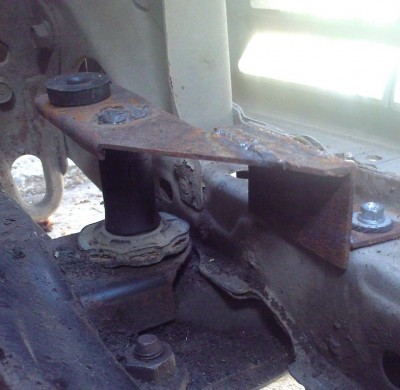

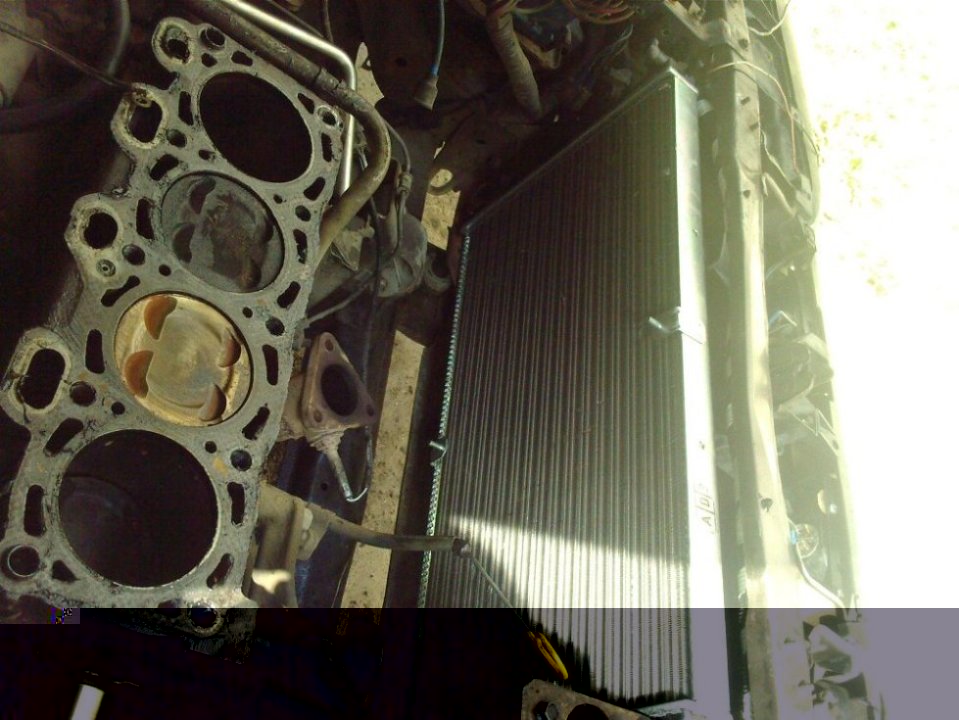

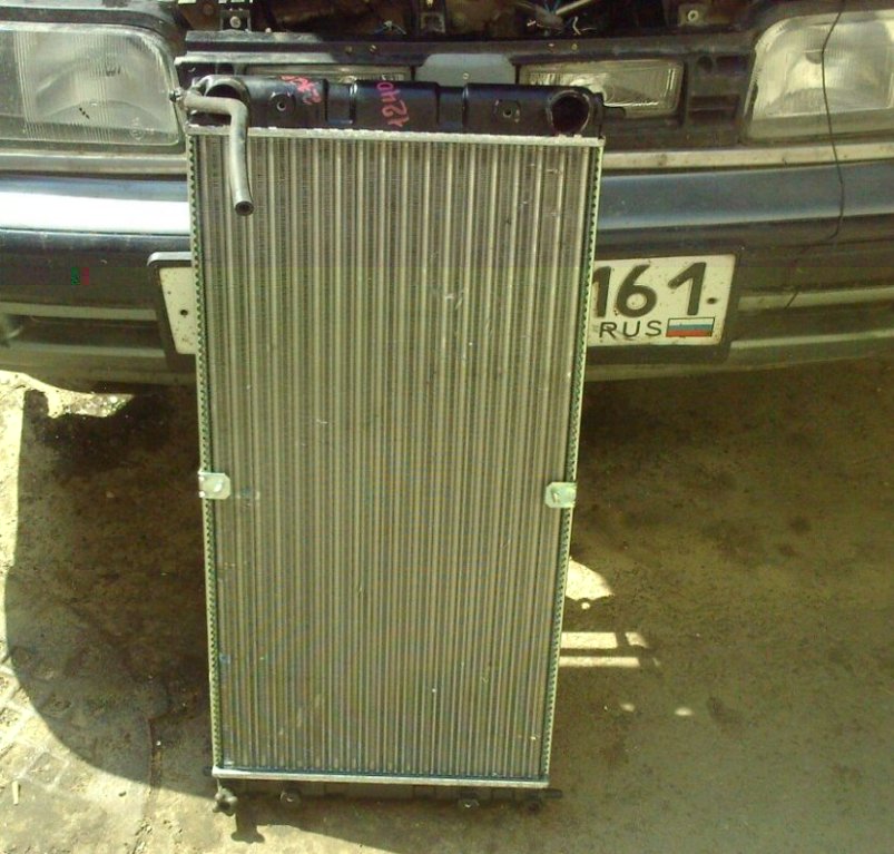

Взорвался радиатор в правинции - ехать надо было. Купил в ближайшем магазине радиатор от Шеви Нива и расширительный бачек. на все бюджет 1400 руб + расходка (мелочевка). За пару часов сляпал кронштейны. Стал как родной. Добежал домой и решил оставить всё как есть. Очень понравилось. Мечта купить вентиляторы с дифузором.
Машина щас разобрана - причина разрушения радиатора - давняя трещина в головке. Когда то очень прилично перегрели. (во всяком случае так сказал моторист). Так что установку радиатора могу сфоткать кому интересно.

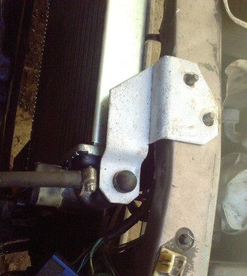

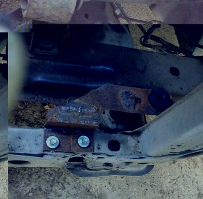

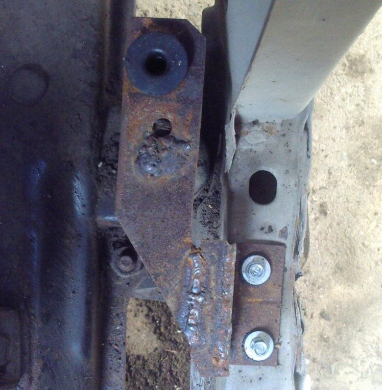

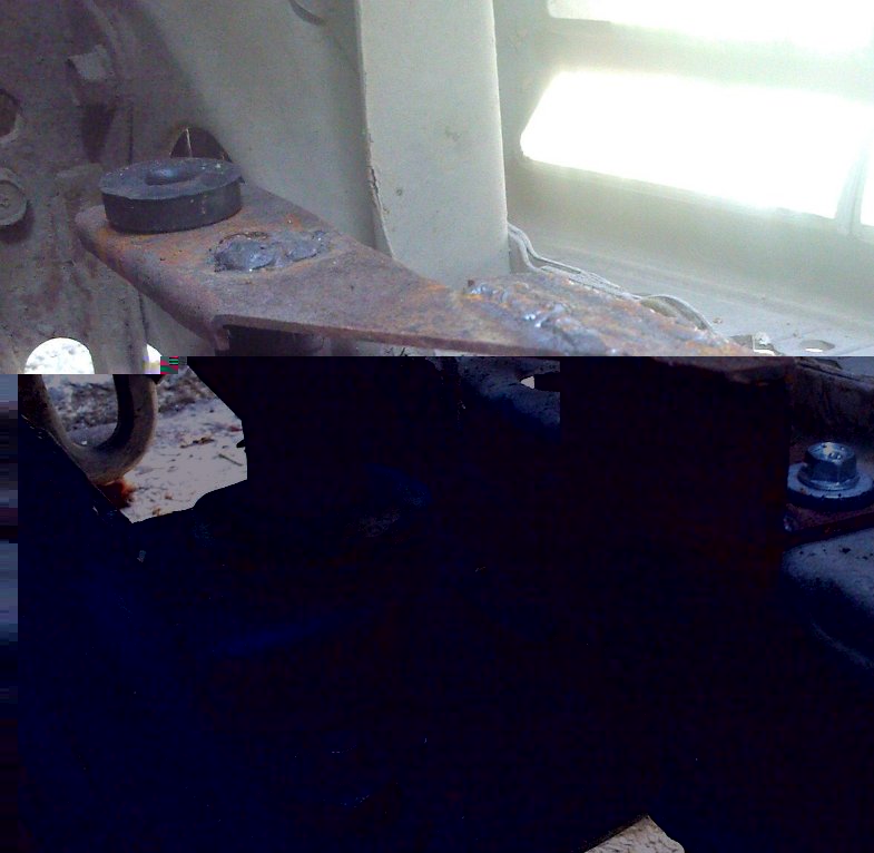

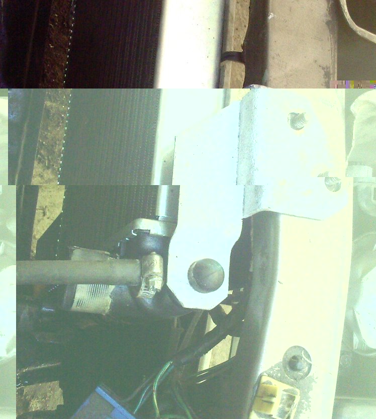

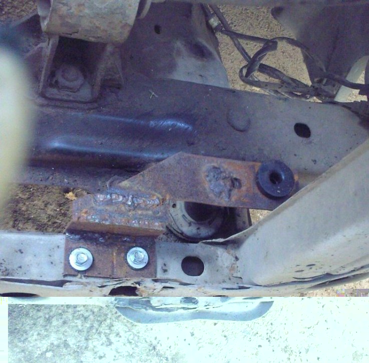

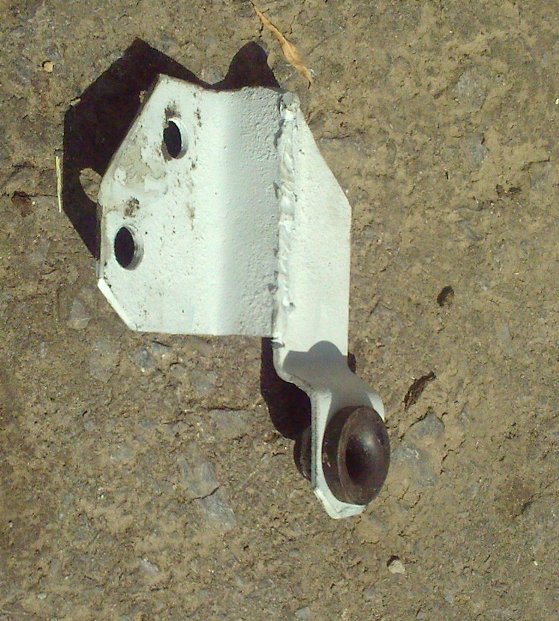

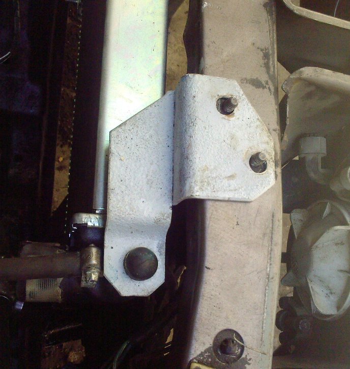

Замарочался
Комментарий к файлу: Вид на него же всерху и против движения авто
-0005.jpg [ 107.72 | Просмотров: 4811 ]
Комментарий к файлу: Вид со стороны мотора и сбоку левый нижний кронштейн
-0004.jpg [ 104.92 | Просмотров: 4811 ]
Комментарий к файлу: Вид сверху на левый нижний кронштейн
-0003.jpg [ 107.85 | Просмотров: 4811 ]
 Заголовок сообщения: Re: Взаимозаменяемость радиаторов!! | мазда (mazda) форум
06 июл 2010 10:16
Сообщений: 728
Откуда: Таганрог
Автомобиль: уже кседос 6

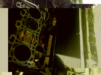

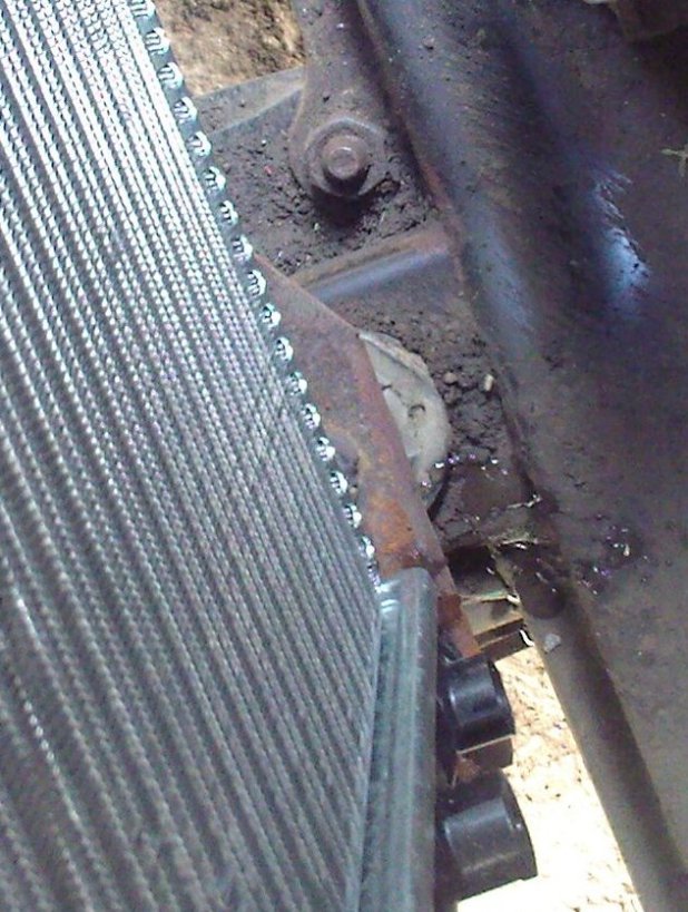

Замарочался
Комментарий к файлу: Левый нижний угол радиатора в кронштейне
-0008.jpg [ 119.05 | Просмотров: 4808 ]
Комментарий к файлу: Стоит в нижних кронштейнах
-0007.jpg [ 117 | Просмотров: 4808 ]
Комментарий к файлу: Собственно радиатор
-0006.jpg [ 120.69 | Просмотров: 4808 ]
06 июл 2010 10:18
Сообщений: 728
Откуда: Таганрог

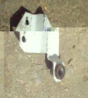

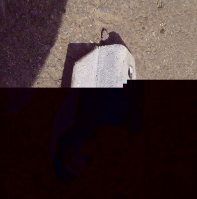

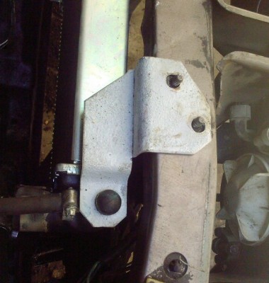

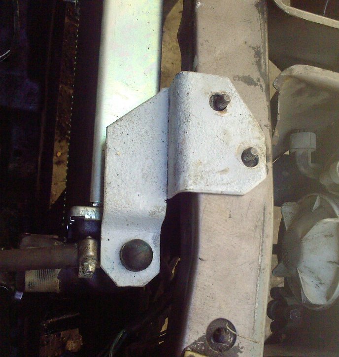

Верхний правый кронштейн в разных ракурсах
-0011.jpg [ 101.38 | Просмотров: 4807 ]
-0010.jpg [ 104.33 | Просмотров: 4807 ]
-0009.jpg [ 101.81 | Просмотров: 4807 ]
06 июл 2010 10:20
Сообщений: 728
Откуда: Таганрог

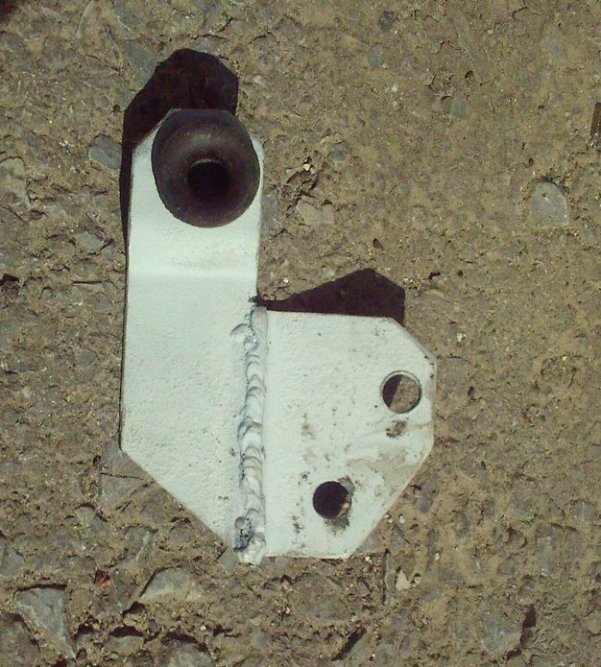

Верхний правый кронштейн установленный но не прикрученный
Кронштейны на другой стороне - отражённый вид
-0013.jpg [ 95.17 | Просмотров: 4807 ]
-0012.jpg [ 112.7 | Просмотров: 4807 ]
06 июл 2010 10:22
Сообщений: 728
Откуда: Таганрог

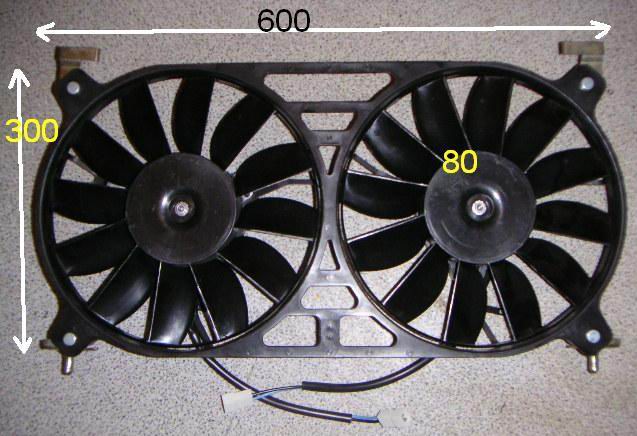

А вот такие вентиляторы на этот радиатор устанавливаются
334.jpg [ 56.76 | Просмотров: 4807 ]
