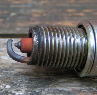

Ну а свечи какого цвета?
Сердечник ярко-рыжего цвета, видать, паленая заправка...
На всех 4-х.
Фото есть, могу выложить.

Вот такие свечки у меня
.jpg [ 166.22 | Просмотров: 5180 ]

Леша
Зашибательский у вас зебин, однако.
С уважением, NailS

NailS писал(а):
Леша
Все плохо, да?

Леша писал(а):
NailS писал(а):
Леша
Все плохо, да?
Бензин этилированный.
 Заголовок сообщения: Re: Масло в свечных колодцах и клапан вентиляции картера | мазда (mazda) форум
13 июл 2010 01:01
НУ это пипец конечно, бензинчик.. Кстати, на мздах написано: только неэтилированный бензин.
