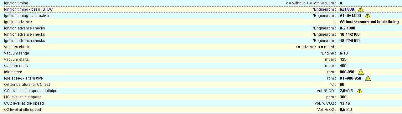

Всем привет. Подскажите плз где можно найти характеристику трамблера для движка FE 2 литра (зависимость угла опережения зажигания от оборотов и разряжения в коллекторе)? нужно в связи с переходом с трамблерного зажигания на электронное.
 Заголовок сообщения: Re: MAZDA 626 двигатель FE 2л нужна характеристика трамблера | мазда (mazda) форум
02 июл 2010 17:19
Не знаю где подробней можно найти
Clipboard01.jpg [ 52.43 | Просмотров: 2947 ]

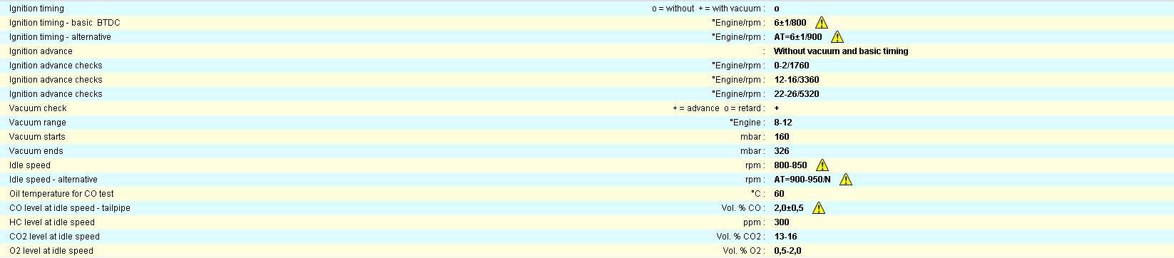

спасибо огромное!!! а нельзя ли еще поглянуть кривые на движок F8 объемом 1,8 литра?
12 июл 2010 13:19
что то из подобных кривых я бы мог попробовать вытянуть только на ауди из мануалов на неметском ))
на F8 есть точно такая же хрень как и выше: по 3м точкам:
Кстати, я беру это тупо из автодаты :)
Clipboard01.jpg [ 52.41 | Просмотров: 2895 ]
