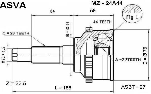

C таким кол-вом зубов есть 2 варианта у асвы: MZ-09 и MZ-24. Выбирай свой, а потом на экзисте аналог по кроссу можно подобрать

Все верно от маздавских по шлицам подходят только две это MZ09 MZ24, Мне привезли MZ24 но она не подошла по диаметру на привод! И не исключено что туда воткнули вал с гранатой с другой марки, например по количеству шлицов такие же гранаты есть у Тойоты - это TY36, TY52. И у Хонды HN53! Что бы подстраховаться перед заказом гранаты MZ09 мне нужно знать ее размеры в милиметрах как на ступице так и на приводе.

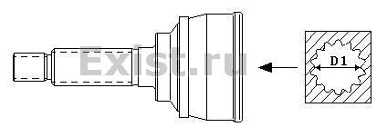

GKN-spidan например дает только внутренний диаметр, но замер не так как у тебя на рисунке
Image.axd.jpg [ 8.69 | Просмотров: 1903 ]
Для GKN 21175 - d1=22,66
Для GKN 21033 - d1=22,8
ХЗ, разница в 0,14 существенна или нет? На валу точно 22 зуба?

Да, конечно 22. Значит эта не подойдет в любом случае, если по вершинам шлицов 22 мм, то по основаниям будет уже 26. У меня на гранате диаметр по основанию шлицов 23 мм
