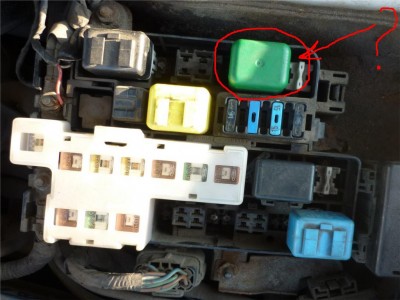

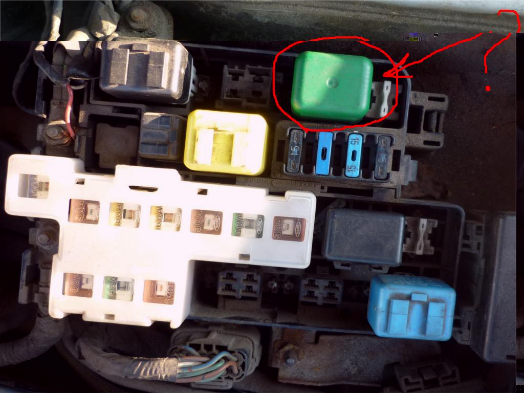

на всякий случай расскажу вкрадце что случилось. Проблем никаких не было, машина летала как самолёт, т.е. давление топлива всегда было в норме. Поставил машину у друга и уехал на его авто, через 5 часов вернулся, повернул ключ, стартер закрутил, а машина не завелась. стал копаться, оказалось не качает насос. Откинул заднюю сидуху, проверил контакты, оказалось не приходит плюс на насос, подключил на прямую, насос заработал. Стал искать реле... Вот если это оно
1.jpg [ 92.2 | Просмотров: 8942 ]
, то скажите где в первую очередь искать обрыв проводки

мне в первую очередь надо знать то ли это реле, просто они почти все при включенном зажигании работать начинают, по этому признаку сложно понять. В книжке написано что это именно оно, но на крышке блока предохранителей обозначено что это CIRCUIT вроде как-то так. Может просто крышка левая я не знаю, 3 года ездил на BF карбюраторной она вообще не ломалась да и там всё просто было как у велосипеда, главное было карб не трогать вообще. Помогите неграмотному и ненаученному опытом ремонта.

Проблема решена, причина в некачественном соединении плюса на прерывание через сигнализацию. Контакты окислились и сгорели. Реле бензонаноса действительно то зелёное.
