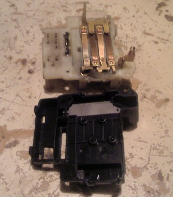

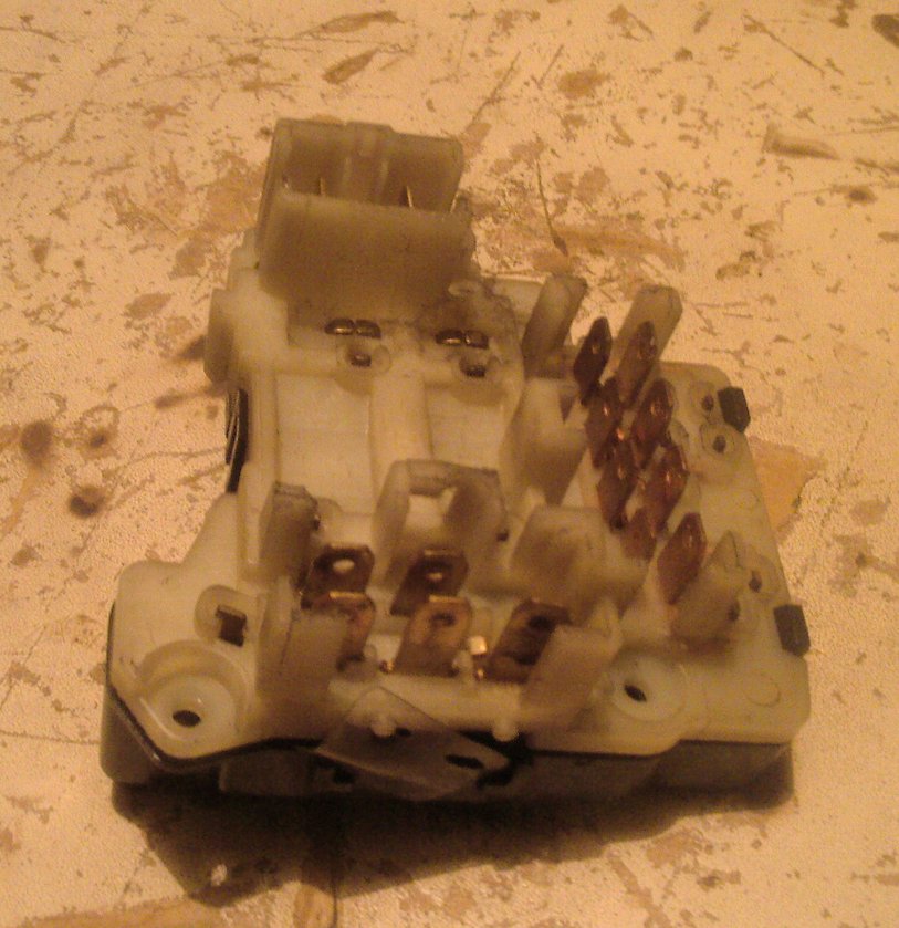

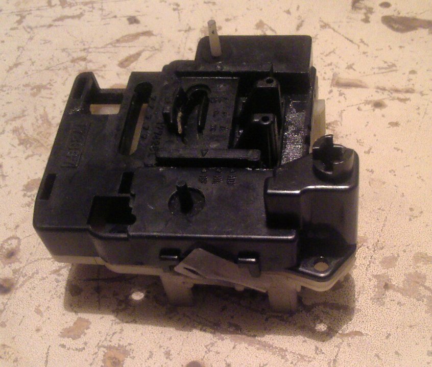

Вот фотки
Комментарий к файлу: Разобрана - шпиньки видны в черном корпусе

Комментарий к файлу: вид снизу
-0003.jpg [ 119.22 | Просмотров: 2161 ]
Комментарий к файлу: вид сверху
-0002.jpg [ 116.41 | Просмотров: 2161 ]

Какие болты нужно высверливать

про болты Я погорячился, спутал с замком зажигания. А за фотки спасибо. завтра-же займусь.

У тебя могут быть нюансы по конструкции , но суть должна быть такая же.
Мне с ГВшки подошла как родная - крепления шайбочками подогнал.
