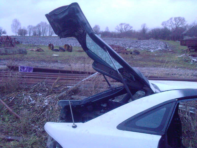

1т.р-пара..оригинал, фото два дня..
-0015.jpg [ 72.71 | Просмотров: 2667 ]
