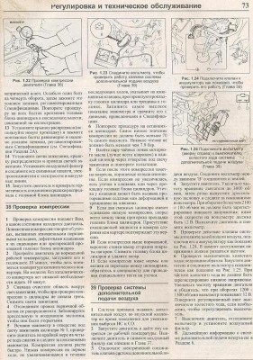

Для размышления п.39 Проверка системы подачи дополнительной подачи воздуха
Возможно из за этого.
69.jpg [ 144.09 | Просмотров: 2741 ]
