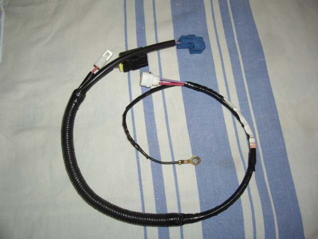

Что за жгут компрессора там?
В штатонй проводке на компрессор выходит разъем синего цвета, где-то в районе правой фары, При нажатии кнопки а/с и включении мотора печки, при заведенном двигателе, на нем появляется плюс, если , конечно, в блоке предохранителей установлено реле (при заведенном двигателе, а не при включенном зажигании). К этому разъему и подключается жгут, который соединяет фан, датчик давления и компрессор, можно жгут и самому сваять, по схеме в мануале, я пытался, но не смог найти разъем датчика давления, потому новый заказал
Комментарий к файлу: тот самый жгут
