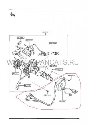

Зачем покупать если можно самому зделать.Ничего там сложного нет.Мне нужна просто информация от него жив ли сам шлеф,разёмы,если они целые,проблем невижу.
