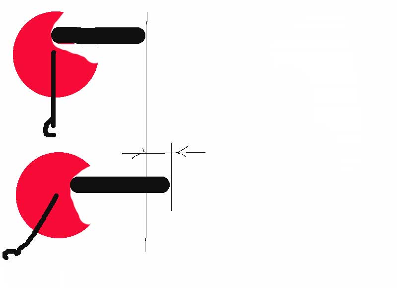

 Заголовок сообщения: Re: Вопрос про задние тормоза GE | мазда (mazda) форум
11 авг 2010 02:26
Сообщений: 238
Откуда: Первоуральск
Автомобиль: Mazda 626
а как эта "металическая" палочка давит очень просто в цилиндре лапки сделано углубление не по оси центра ццилинра лапки, при повороте цилиндра палочка давит в "хитрый болт" хитрый болт вкручен в хитрое приспособление внутри цилиндра, это приспособление позволяет поршню выдавливаться и жидкостью и болтом
11 авг 2010 12:40
Зарегистрирован: 26 янв 2009 19:30
Сообщений: 72
Автомобиль: 626 GE хэтч FS 2.0
Большое спасибо! Разобрался!
