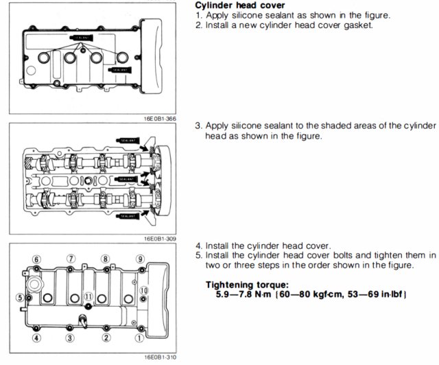

А так, если по-правильному, герметик надо класть только в местах "обтекания" прокладкой вокруг распредвалов (то есть где она неплоская).
Если по правильному - со стороны КК по всей канавке под прокладку включая "кольца" свечных колодцев. Со стороны головы в углах крышки распредвала.

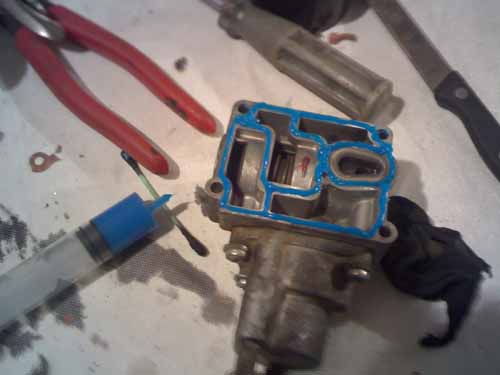

Ну собснно там он (герметик) есть. Как внутри канавки в крышке, куда садится прокладка, так и снаружи потом на нее нанес.
Кста, аццки удобный способ нанесения герметика - с помощью одноразового шприца - весьма рекомендую.
Застыть не успеет пока туда-суда гоняешь?

Автомобиль: Mazda626
Прокладку ставить надо оригинал, либо Nipats, остальное перевод денег! И герметик надо наносить только в углах, где выходят валы! Печальный опыт имеем ,дважды ставил неоригинал, месяц и все сопливит, пока не поставил Nipats? Четыре месяца полет нормальный!

2. герметиком прокладку не испортишь (главное не усердствовать)
3. в шприце герметик хранится сколь угодно долго - главное иглу надеть (я ее предварительно обломал под корень) - так что он однозначно круче тюбика. Да собснно вот как раз сборка ДЗ во вложении. Тюбиком так фиг ювелирно "насрешь".
