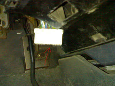

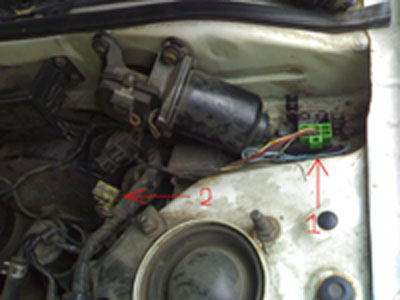

на одном рисунке разъем под капотом
на втором в салоне под торпедой
какой из них тот...?
1908201004622.jpg [ 45.95 | Просмотров: 11930 ]
1908201004411.jpg [ 43.82 | Просмотров: 11930 ]
 Заголовок сообщения: Re: Где находится диагностический разъем, 626, 2.0i, 1991 гв? | мазда (mazda) форум
19 авг 2010 14:44
Сообщений: 931
Откуда: Татарстан, казань
Тот что под каптом помечен цифрой 2 - проверка бензонасоса. Первый - диагностический разъём. Только нужного контакта что-то я не вижу! :(
19 авг 2010 14:46
Зарегистрирован: 18 авг 2010 06:13
Сообщений: 42
Автомобиль: Mazda 626 GD-FE
1908201004622 а на этом рисунке что за разъем...?
19 авг 2010 14:58
Сообщений: 931
У меня такого нету. Подождём тех у кого как у тебя руль в бардачке :roll: - владельцев 626-х

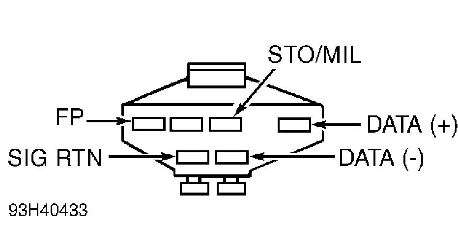

всем привет. такая тема приобрёл мазду 626 2.0i 1994г коробка автомат cd4e,АМЕРИКАНКА ,хотел сделать диагностику а там вот такая диагностическая колодка стоит,ив этой колодке у меня нету проводов DATA(+) и DATA(-) и вопрос эти провода можно запитать пряма от аккумулятора или они от каких либо мозгов должны идти,и проводов у меня лишних ни каких не висит.
12_1192776492.jpg_344.jpg [ 38.35 | Просмотров: 11814 ]
20 авг 2010 10:03
Зарегистрирован: 25 июл 2010 05:30
Сообщений: 47
Откуда: Краснодар
Автомобиль: Mazda Capella GD
тот разъем,который под капотом,под номером 1,зеленый,на моей тоже присутствует!а машина карбюраторная,т.е можно через него диагностику делать?просто на одной сто мне сказали что нет разъема...или врут?
20 авг 2010 10:07
Сообщений: 42
мне один диагност сказал, что через разъем №1 можно сделать диагностику, но только лампочкой и нужны коды чтобы узнать что происходит во время диагностики...
