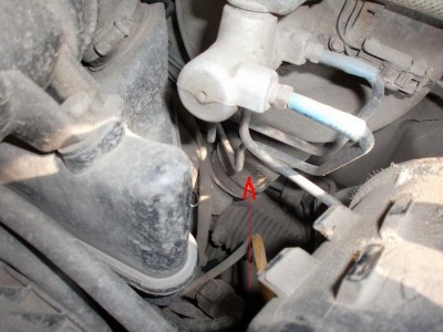

Подскажите кто знает как это вылечить - когда машина стоит и если начать рулём резко дёргать туда сюда туда сюда то в том месте что показано на фото появляется стук , как будто что-то изношено под этим резиновым пыльником. Кто сталкивался , помогите.

Крестовина там под пыльником.

Крестовина это хорошо! Только как от стука избавиться - люфта так сказать ? Мож можно подтянуть или тока замена данного узла может решить проблему?

К сожалению только замена... Говорят подходит от ВАЗ 2105, но по мне лучше купить импортную рублей за 300, ибо Тольятинская очень убогая. :D

Не факт ,что там стучит ,может с самой рейки передаваться.

мне кажется именно оттуда , во первых стук идёт от туда и когда рукой трогаешь :D чувствуется что из под этого резинового кожуха , а кто менял сам то ? Есть такие ? или тока я один :friends: :D

снимается она легко , там типа карданчика с двумя крестовинами , которые затягиваются болтами ... на классике похожая , но про длинну не уверен ...

я разбирал, но крестовины не менял ,ибо точил и менял втулки рейки ,кстати звук шел тоже типа от кардана.Если будешь менять , попробуй ослабить винты два штуки , сняв защиты в салоне и попробуй вытянуть весь блок с крестовинами в салон, чтобы он снялся с рейки.

Было наподобе такого. В динамике стук на руль передавался и клацающий люфт в статике (на заглушенной машине).
Думал кирдык рейке. Ан нет...
Лечил постановкой себя в позу "...что ты милая смотришь искоса..." на четырех костях и затягиванием болта крестовины рулевой колонки в салоне (над педалями).

о , значит можно вылечить , тож встану в позу :D
