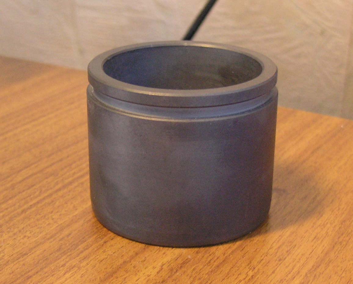

Пришел наконец то поршень фирмы NK под кодом 8632007. Вот его фотка.
а почему он не блестит?
это слой защитный чтоли?

У меня поршни были на половину в ржавчине,почистил,поменял сальники,пока не текут.
